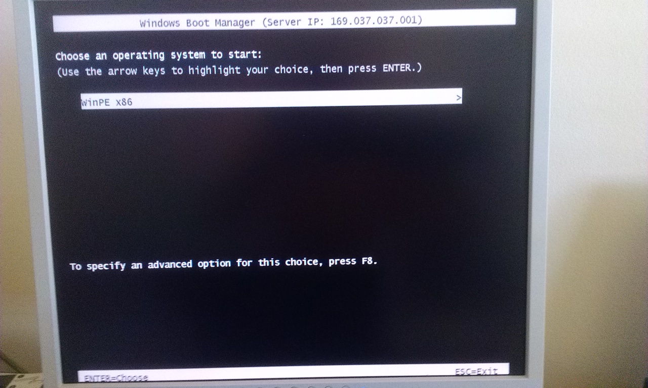

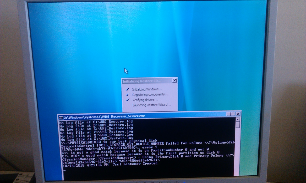

Re: WHS bootet nicht - BOD - jetzt hats auch mich erwischt
komme hier ein wenig weiter. ich werd verrückt,funktioniert alles anders.
musste tftpd32 (auf der restore dvd) von hand starten. die adresse 169.37.37.1 der sclients ist pflicht bei X312 ab einem bestimmten herstellungsdatum!
auf der konsole vom whs wird angezeigt dass er win boot gescheitert ist, man kann WinPE wählen.
der bootet nun und sagt:
- firewall gestoppt
- initializing windows - ok
- registering components - ok
- veryfing drivers...
- suche nach systemplate.... primary disk primary volume {87a9a4c6-42f9-11e5-8f51-806e6f6e6963} wird gefunden...
hier bleibt er hängen, die zustand led blinkt nachwievor nur blau

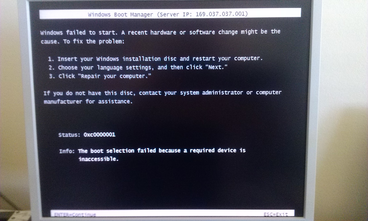

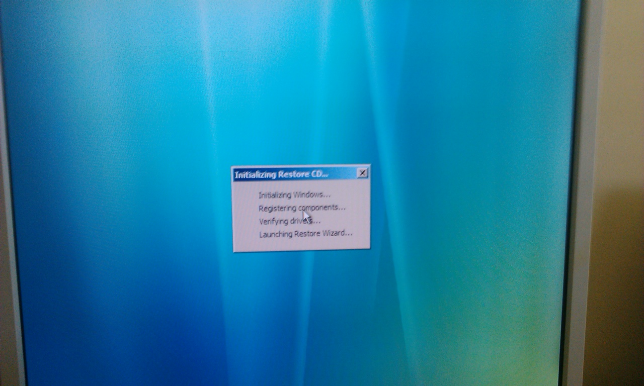

Die Fotostrecke noch:
- Boot Mgr
- IMAG0916.jpg (382.26 KiB) 5934 mal betrachtet
- WinPE zur Auswahl
- IMAG0918.jpg (332.26 KiB) 5934 mal betrachtet
- OS wird installiert
- IMAG0919.jpg (251.68 KiB) 5934 mal betrachtet
- Hier bleibts Hängen
- IMAG0920.jpg (314.34 KiB) 5934 mal betrachtet
WHS1, HP Datavault X312, CPU Atom D510 1,66 GHz, 2GB RAM, Slot1: Sys auf ST31000528AS 1GB, Slot 2,3: Pool auf 2x ST32000542AS 2GB, Slot 4: E: Backup auf 1x ST31000528AS 1GB; Add-ins: LO, Whiist
JA, jetzt (im DOS Fenster des letzten Screenshots) wartet das Recovery-Image auf dem WHS auf die Daten die vom Client kommen ... hast du denn auf dem Client das Recovery gestartet? und alle notwendigen Eingaben durchgeführt ? Genau so sieht das bei mir auf dem H340 auch aus ...

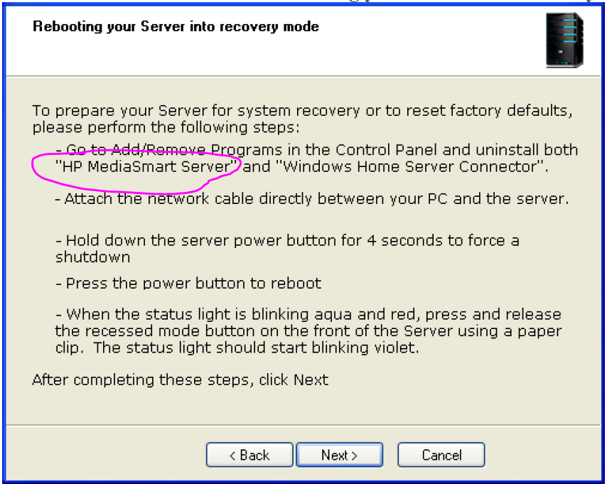

Bist du denn zu der Frage nach Option 1 oder 2 gekommen?
Hast du die Büroklammer verwendet? Beim H340 gab es ein Problem wenn msn es gebau so gemacht hat wue es im Handbuch stand: Büroklammer kurz nach dem Einschalten verwenden .... wenn man erst mit der Büroklammer den Resetschalter drückt und festhält und dann einschaltet dann klappt es eigentlich immer ... vielleicht ist es beim HP ähnlich
Hast du Connector und HP-Erweiterung vorher vom Client entfernt?
[quote="Nobby1805"]Bist du denn zu der Frage nach Option 1 oder 2 gekommen?[/quote]
wedoer noch
[quote="Nobby1805"]Hast du die Büroklammer verwendet? Beim H340 gab es ein Problem wenn msn es gebau so gemacht hat wue es im Handbuch stand: Büroklammer kurz nach dem Einschalten verwenden .... wenn man erst mit der Büroklammer den Resetschalter drückt und festhält und dann einschaltet dann klappt es eigentlich immer ... vielleicht ist es beim HP ähnlich[/quote]
noch nicht, da die LEDS nicht rot/blau waren
Hast du Connector und HP-Erweiterung vorher vom Client entfernt?[/quote]
habe es mit einem frischen Win7 probiert. jetzt habe ich aber auf einem XP den Connector entfernt.
Was ist HP Erweiterung?
Was ist ist mit dem Fehlercode Screenshot Nr 1. Hast du es auch?
Ich weiss grad nicht mehr, was ich sinnvollerweise als nächstes probieren könnte...
wedoer noch

Hast du dies bekommen ? Siehe pinke Markierung ... schalte am Client Virenscanner und Firewalls ab ...
- x312 recover.PNG (289.04 KiB) 5875 mal betrachtet
ich habe ja keinen X312 .. und beim H340 läuft es ohne TFTPoffpistesau hat geschrieben: Was ist ist mit dem Fehlercode Screenshot Nr 1. Hast du es auch?
was mich wundert ist, dass das Recovery-Image auf dem WHS ja völlig richtig gestartet wird und auf Daten vom Client wartet ... warum schickt der Clint die Daten nicht ? Aber da muss m.E. vorher die Frage nach der Wiederherstell-Option kommen ... also liegt das Problem irgendwo auf dem Client
hi nobby, dieses screen, den du attached hast, bekomme ich auch, wenn ich auf weiter clicke, sendet der client etwas, bzw ich bekomme so einen fortschritsbalken. dann steigt es aus mit der fehlermeldung dass step 2 von 4 gescheitert ist. schreibt das teil irgendeinen log?
warum sollte der WHS nicht WinPE booten, dazu braucht es keinen Recovery mode, der holt sich eine IP und bootet einfach über das netz. das OS wird ja von WHSRecovery bereit gestellt.
Ich vermute, dass der WHS eben entweder im Recover das WinPE bootet oder aber einfach ein OS über LAN. Vielleicht geschieht es auf unterschiedlichen Ports. Und deshalb kann holt er sich nichts, und der Client schickt nichts, weil ja nichts an Recovery angefragt wird. Also kann es auch am Server liegen.
ich probier als erste die nummer mit der klammer.
danach nochmal mit einem XP.
dann wohl ohne den KVM.
Hast Du Vorschläge?
