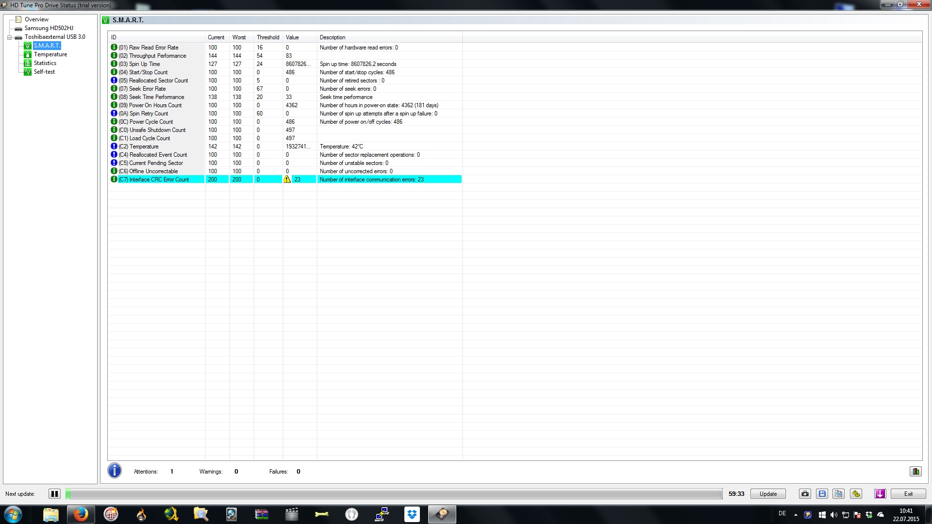

So, habe die externe Festplatte direkt am Rechner dran. Keine Probleme etc. Kurzen selbsttest bestanden. Lasse grade noch mal einen ausführlichen laufen. Daten kann ich auch ohne Probleme abrufen. Und im Acer ist die System HDD noch immer auf nicht hinzugefügt
EDIT: die Platte hatte beim ausführlichen Test direkt einen abbruch. Laut HD Tune Pro CRC Fehler.
Heißt wohl die nächste Platte fratze.......

Interface CRC-Error weist aber m.E. auf defekte oder wackelige USB-Verbindung hin ...

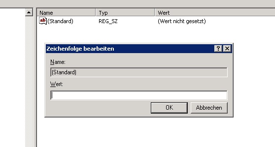

So bin jetzt so weit wie du mir geraten hast.
Muss hier nun der Wert 3 rein?
Sry das ich Frage aber bin auf diesem Gebiet recht unerfahren.
Danke nochmals für deine Hilfe und vorallem deine Geduld :)
EDIT: habe es geändert und den Server Rebootet. Das selbe noch immer. Festplatte nicht hinzugefügt. Den Wert 3 hat er aber übernommen bzw nicht geändert

Nein das ist der Standardwert ... du musst zuerst einen neuen Wert mit dem richtigen Namen also VolumeType (Groß/Klein beachten) neu anlegen und dann den Wert 3 zuweisen

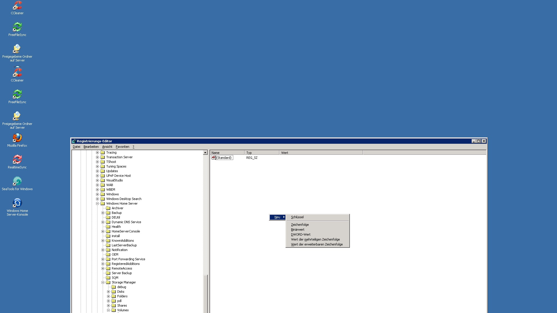

Mmmmhh, also ich hoffe ich hab das nun richtig verstanden.
Also muss hier ein neuer Wert rein?
Als Schlüssel?
Re: Kein Zugriff mehr per Remote. System HDD Fehler
Verfasst: 22. Jul 2015, 18:39
Nein als DWORD-Wert ... Sorry, hatte ich nicht erwähnt

Nobby1805 du bist mein Held! Hauptplatte wieder integriert!
