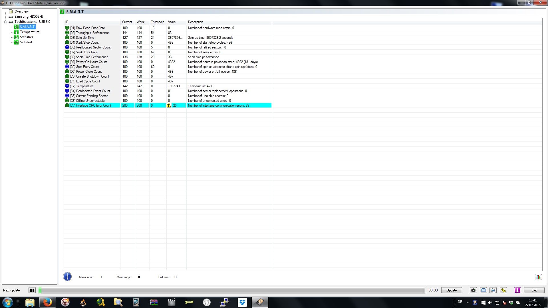

So, habe die externe Festplatte direkt am Rechner dran. Keine Probleme etc. Kurzen selbsttest bestanden. Lasse grade noch mal einen ausführlichen laufen. Daten kann ich auch ohne Probleme abrufen. Und im Acer ist die System HDD noch immer auf nicht hinzugefügt
EDIT: die Platte hatte beim ausführlichen Test direkt einen abbruch. Laut HD Tune Pro CRC Fehler.
Heißt wohl die nächste Platte fratze.......

Re: Kein Zugriff mehr per Remote. System HDD Fehler
Interface CRC-Error weist aber m.E. auf defekte oder wackelige USB-Verbindung hin ...

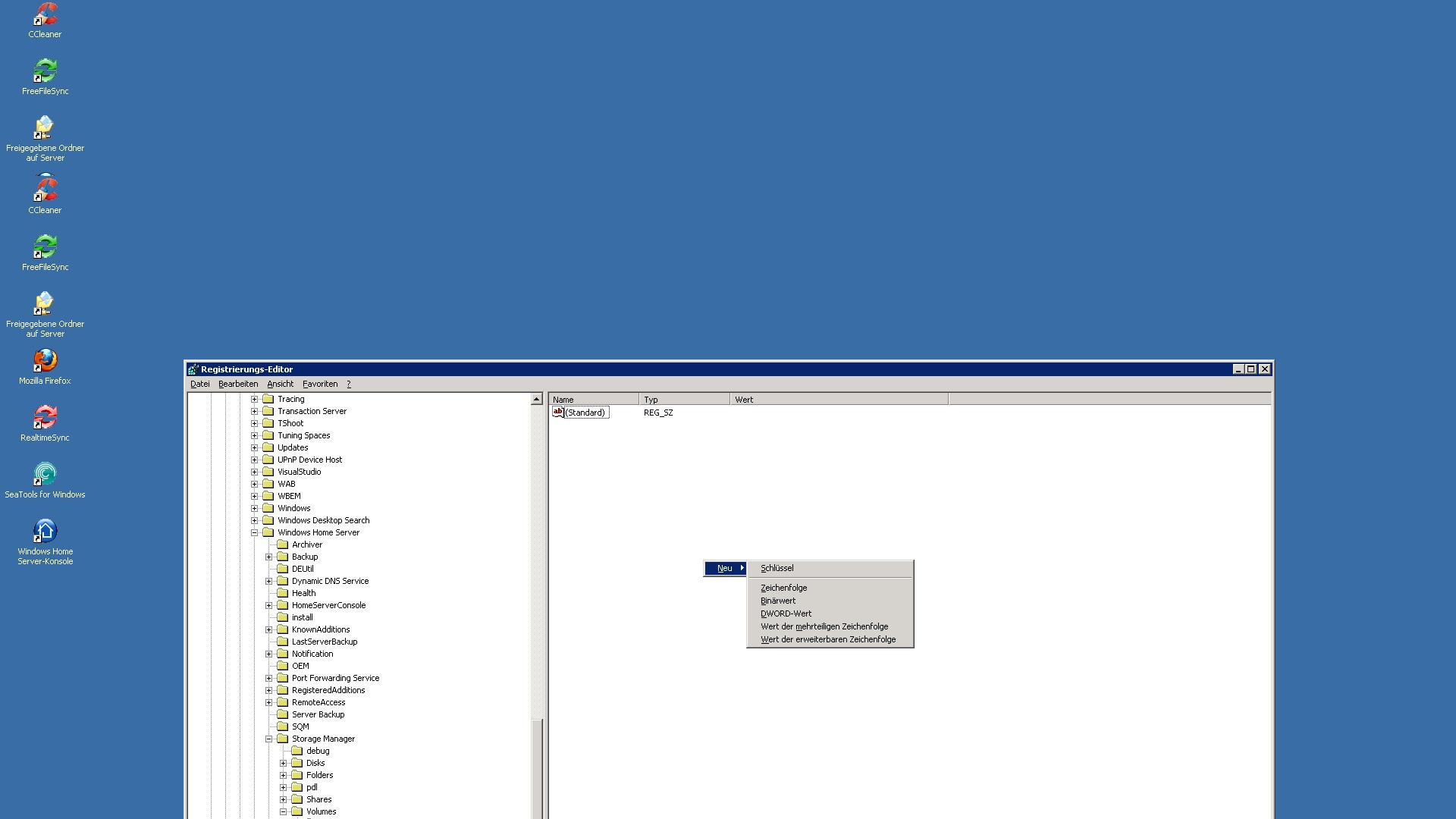

OK ... patchen der Registry für die Bootplatte ....
REGedit aufrufen und nach HKEY_LOCAL_MACHINE\SOFTWARE\Microsoft\Windows Home Server\Storage Manager\Volumes\0a280414-4abf-4fb6-bc9b-e903714fcb11\Attributes gehen ... oder fehlt evt. der Subkey Attributes komplett ?
Dort entweder den Wert des Schlüssel VolumeType ändern oder den Schlüssel neu anlegen ... er muss den Wert 3 haben
Danach den WHS neu booten

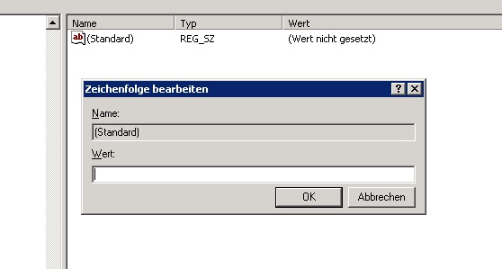

So bin jetzt so weit wie du mir geraten hast.
Muss hier nun der Wert 3 rein?
Sry das ich Frage aber bin auf diesem Gebiet recht unerfahren.
Danke nochmals für deine Hilfe und vorallem deine Geduld :)
EDIT: habe es geändert und den Server Rebootet. Das selbe noch immer. Festplatte nicht hinzugefügt. Den Wert 3 hat er aber übernommen bzw nicht geändert

So nochmal ein kleines Update.
Die Externe Festplatte ist definitiv fratze. Habe sie grade testen lassen mit mehreren Tools wo mir direkt Lese und Schreibfehler angezeigt werden. Hab auchmal andere USB Kabel genommen mit den selben Ergebnissen.
Kopiere nun noch alle Daten auf eine neue HDD und werde dann die Externe im Server entfernen. Dazu direkt die Frage ob WHS V1 Dateien nur komplett auf einzelne Platten setzt oder ob ich damit rechnen muss das Quasi Teile irgendwo auf anderen Platten liegen?!
Die Externe bringe ich dann morgen zum Händler da ich zum Glück noch Garantie habe.
DarkMastaCh1ef hat geschrieben:So bin jetzt so weit wie du mir geraten hast.
Nein das ist der Standardwert ... du musst zuerst einen neuen Wert mit dem richtigen Namen also VolumeType (Groß/Klein beachten) neu anlegen und dann den Wert 3 zuweisen
Beitrag von DarkMastaCh1ef »
Mmmmhh, also ich hoffe ich hab das nun richtig verstanden.
Also muss hier ein neuer Wert rein?
Als Schlüssel?
WHS 1: ACER Easystore h340 @ 8TB ( 4xWD Blue )
WHS 2: ACER Easystore h341 @ 8TB ( 4xSeagate Barracuda )
WHS 3: ACER Easystore h340 @ 8TB ( 1x WD Blue , 2x Seagate Barracuda , 1xHitachi )
WHS 4: ACER Easystore h340 @ 8TB ( 4xSeagate Barracuda )
Clients: Raspberry Pi2 und Kodi GOTHAM
Inet: Unitymedia 200Mbit mit 10Mbit UL
Nein als DWORD-Wert ... Sorry, hatte ich nicht erwähnt
Nobby1805 du bist mein Held! Hauptplatte wieder integriert!
Hoffe das wars jetzt abgesehen von der umständlichen kopierung der platte die ich noch machen darf....
