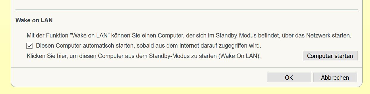

Ich bin mir gerade nicht sicher, ob ich verstehe, was du meinst - und ob ich nicht von Anfang an etwas missverstehe.
Mit "automatische Aufwecken in der FritzBox deaktiviert" meinst du wohl das hier, oder?
Fritzbox - WOL.JPG (50.96 KiB) 3869 mal betrachtet
Pattern Match an der Netzwerkkarte ist deaktiviert.

Re: Server immer wieder aktiv
Jeder Scan aus dem Netz der deine IP verwendet starte jetzt deinen WHS ... wenn du das nicht willst musst du den Haken entfernen
Beitrag von Rowin »
Nobby1805 hat geschrieben:wenn du das nicht willst musst du den Haken entfernen
Ja natürlich will ich das nicht!
Ich habe das Häkchen seit der Installation aber auch nur auf Wake On Lan im Netzwerk bezogen und es nie mehr beachtet oder darüber nachgedacht...
