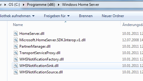

Siehe Anhänge.
ClientRestoreWizard.exe kann ich da leider keine sehen.

Re: Wiederherstellen eines Clients
1. du musste auf Programem schauen ... nichts auf Programem (x86)
2. vermutlich hat die Restore-Software ein Problem mit mehreren NICs und versucht nur die Erste und das ist WLAN ...
1) habe ich nun gefunden
