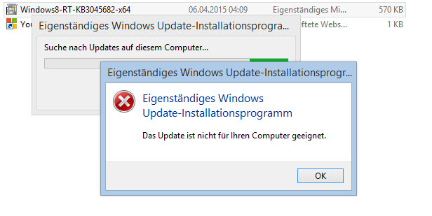

Kann leider nicht auf meinem WSE 2012R2 installiert werden oder mach ich was falsch?
- Kann nicht installiert werden.PNG (17.52 KiB) 4447 mal betrachtet

Da sind wir schon zu zweit! Hab dieselbe Fehlermeldung!
Re: Files and Folders Wizard funktioniert nicht
Das sollte auch eher auf dem Client installiert werden.

Funktioniert nicht auf meinen Win 8.1 Clients ...

Dito!
Auch bei meinen beiden Win 8.1- Clients kein Durchkommen!

Und ihr habt auch die richtige Version heruntergeladen (32/64 bit)?
Die Rechner sind auch betroffen von dem Problem, da die fehlerhaften Updates installiert sind?

Yep, habe 3 Windows 8.1 Clients mit dem Problem.

In den oben von Martin verlinkten MS-Sites steht, dass es erst im Juni einen Patch (für 8.1 ?) geben wird

Da muss ich Nobby zustimmen...von Windows 8.1 steht auf den MS-Seiten nichts, ist wohl wirklich nur für Windows 8. Allerdings hab ich auch nichts von einem Junipatch gelesen für win 8.1.
Heißt wohl also abwarten und hoffen dass in der Zeit kein Client den Dienst aufgibt...Schon relativ unserös von MS den Kleinanwender so im Regen stehen zu lassen.

The following states that a fix will not be ready until JUNE!
https://social.technet.microsoft.com/Fo ... essentials
Der Hotfix für 8.1 ist jetzt verfügbar, hier nochmals der Link https://support.microsoft.com/en-us/kb/3045682

Ich habe jetzt genau das gleiche Problem, von keinem meiner Clients kann ich Daten vom Server zurück sichern und obige Fehlermeldung kommt. Auf dem Server und den Client sind alle aktuellen Patches eingespielt.
Muss man den verlinkten Hotfix einspielen oder sollte dieser bereits mit dem WIN Update gekommen sein. Dann habe ich das Problem nämlich immer noch ....

ich habe jetzt den Hoftfix für Win 7 und den für den Server "Windows 8.1/Windows Server 2012 R2" geladen. Win7 auf den Clients lässt sich installieren. Windows 8.1/Windows Server 2012 R2 lässt sich nicht installieren, obige Fehlermeldung kommt.
Was tun?
PS: Funktioniert jetzt Hotfixes sind nur für den Client erforderlich?!
Was tun?

Ja, die Hotfixes sind nur am Client nötig.
