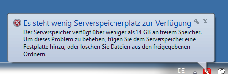

Nobby, soeben erhielt ich folgende Mitteilung. Siehe Bild. Dies deckt sich doch auch mit meiner Vermutung, dass wir einfach zu wenig Platz auf der WHS haben.

Re: Nobby Hilfe, WHS nicht mehr erreichbar - Platte zu voll?
Das widerspricht allerdings anderen Screenshots von dir, dort werden 375 GB frei angezeigt (Laufwerk D)
In deinem ersten Screenshot von der Konsole Serverspeicher wird rechts ja nicht die Tortengrafik angezeigt sondern nur der grüne Aktivitätsbalken ... d.H. er berechnet noch den freien Speicher ... wenn das so lange dauert, dann liegt das in der Regel an Plattenproblemen
Außerdem sind 14 GB zwar wenig, aber nicht so wenig dass der WHS nicht mehr funktioniert ...

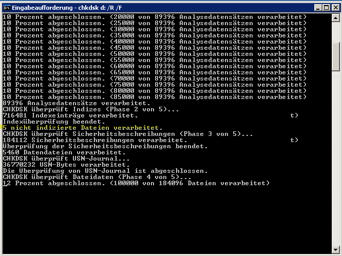

was heißt verdächtig? Also, jetzt bin ich bei Phase 5 von 5 und die ist zu 75 % fertig. Einzige Sache, die ich "komisch" fand, war bei der Überprüfung von Indizies bei Phase 2. Siehe Bild. Aber ob das tatsächlich was zu sagen hat...Ansonsten find ich nichts seltsames.
wenn er die ganze Zeit wenig ausgegeben hätte wäre das eine Bestätigung meines Verdachtes ... aber bei so vielen Dateien sieht es OK aus ... der gelbe Eintrag ist kein Problem
mal schauen was bei E kommt

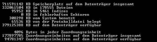

Bei D scheint wirklich nichts zu sein (siehe Bild). Gerade ist E an der Reihe, im Übrigen deutlich flotter als D. Innerhalb 4 Minuten bereits bei Phase 4 angelangt...
Den Plattenausbau mache ich dann wenn ich mit E und C durch bin. Könnte denn chkdsk dafür sorgen, dass alles wieder in Ordnung kommt?

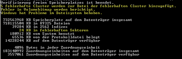

Hier nun das Ergebnis von E mit fehlerhaften Daten. Was sagst Du dazu?
EDIT: Von den clients ist bereits schon jetzt wieder Zugriff auf den WHS gegeben, wenngleich hier beim Start einer bestimmten Anwendung (Access) eine Fehlermeldung am client von Access ausgegeben wird, dass sich eine Datei in der Liste "Deaktivierte Elemente" befindet. Weiß aber nicht, wie ich da ran komme. Wenn man ungeachtet dieser Meldung die Anwendung startet, scheint alles problemlos zu funktionieren.
Frage: Soll ich jetzt C überhaupt noch prüfen?

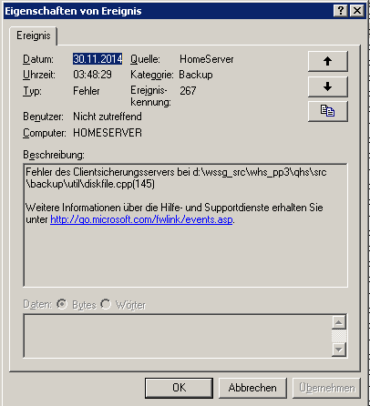

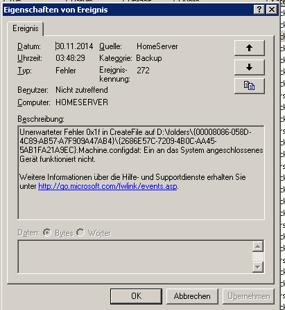

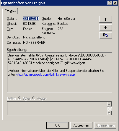

...und hierzu noch einige Einträge aus der Ereignisanzeige aus "Homeserver" bei Überprüfung des Sektors E. In system gab es keine Meldungen aus der Nacht.
30-11-2014 08-51-06.png (9.23 KiB) 3172 mal betrachtet
30-11-2014 08-51-36.png (8.67 KiB) 3172 mal betrachtet
30-11-2014 08-51-52.png (10.36 KiB) 3172 mal betrachtet
30-11-2014 08-52-06.png (8.83 KiB) 3172 mal betrachtet
Du solltest CHKDSK für C auch machen und MUSST auf jeden Fall neu booten ... die Fehler bei Access (und der Clientsicherung) könnten am fehlenden Boot liegen
Du hattest oben geschrieben, dass du durch Drücken der Ein/Aus Taste den WHS abgeschaltet hast ... kurzes Drücken oder Langes (< 4 Sekunden) ... im 1. Fall wird ein regulärer Shutdown gemacht im 2. Falls einfach ausgeschaltet, das kann dann zu Fehlern auf den Platten führen ... du solltest i.d.R. den WHS über die Konsole > Einstellungen oder via RDP (Start > Herunterfahren) abschalten oder neu starten
Wenn CHKDSK die Probleme beseitigt kannst du natürlich auf die Ausbau-Aktion verzichten
