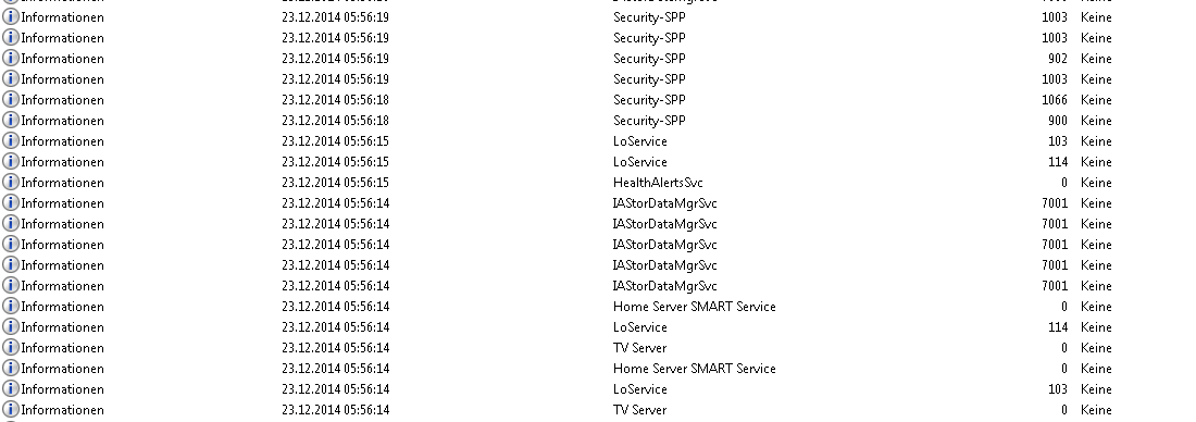

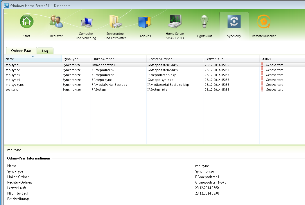

Wollte heute früh mal kurz auf meinen WHS nach dem Rechten schauen.
Genau zu dem Zeitpunkt, wo ich WOL von meinem PC ausgeführt habe, springen gleich alle 6 Syncaufgaben (5:56:16) zu gleich an.
Da ist der WHS noch am booten und initialisieren der Geräte, da sind noch nicht mal alle Festplatten gefunden.
Laut Logfiles habe ich den WHS um 5:56:10 geweckt.

So habs jetzt nach x Versuchen aufgegeben.
Habe alles mögliche versucht, incl. kompl. Deinstall u. REG putzen usw. hilft nix.
Das Addin geht nur nach Datum nicht Uhrzeit, also sobald ich mich an dem geplanten Tag anmelde geht der Sync los.
Hatte dann mal Backupelements installiert - hat auch alles super funktioniert aber ewig gedauert beim syncen.
Ok, ich habe schon einen Haufen (meist kleine) Dateien z.B. 580 Ordner mit 61.000 Dateien, aber SyncBuddy u. SyncToy machen das in paar Minuten.
Weiß auch nicht was Backupelements da noch macht.
Habe jetzt den ganzen Kram gelöscht und bin auf SyncToy2.1(x64) umgestiegen.
Habe mehrere Pairs angelegt und lasse per Aufgabenplaner alle Pairs auf einmal syncen. (-R)
Mal sehen wie es morgen läuft.
