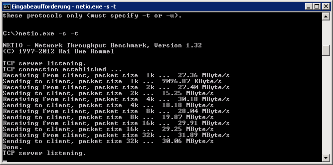

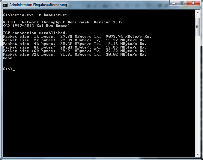

Netio hat gearbeitet und die Ergebnisse so bestätigt wie ich sie beobachtet habe. Mehr als 30 MBytes werden nicht gesendet und empfangen.

Das war jetzt zwischen dem WHS und einem W7-Client?
W7 32 oder 64 bit? Welche Variante (Home, Ultimate...)?
Hast du während netio lief mal die CPU Auslastung auf Client und WHS beobachtet?
Re: Netzwerkverbindung PC WHS und umgekehrt unter 2 MB/Sekun
Verfasst: 11. Nov 2014, 20:48
von lurot
Das war zwischen WHS und W 7 64 bit Home gemessen.
CPU vom WHS bei 100 % und beim W 7 um die 30%.

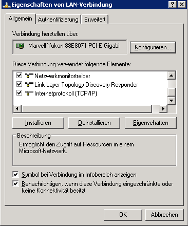

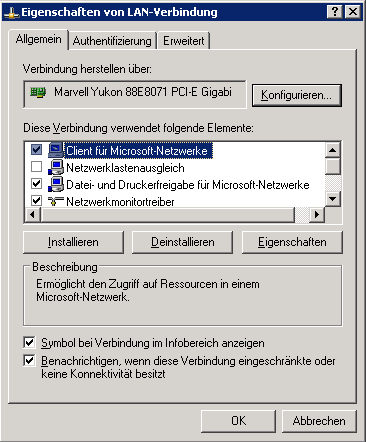

Du könnest noch mal prüfen, welche Funktionen alle an den Adapter gebunden sind ... bei mir sind das
Lan whs 1.PNG (12.75 KiB) 6213 mal betrachtet
lan whs 2.PNG (11.36 KiB) 6213 mal betrachtet

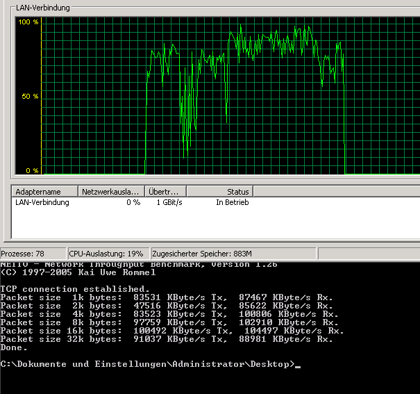

und die Netzwerklast bei netio sieht so aus
netio H340.PNG (26 KiB) 6213 mal betrachtet
