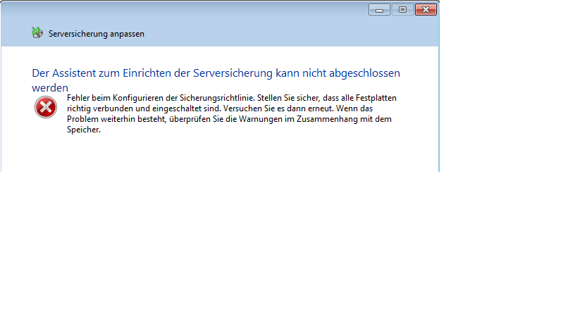

Hallo alle miteinander,
nachddem ich wie vorgeschlagen, die einzelnen HDD entfernt habe, neben der zweiten Sicherungsplatte war eh nur noch 1 Datenplatte zusammen mit dem OS-Laufwerk verfügbar, habe ich über das Dashboard die Anpassung der Serversicherung gestart. Beim Fertigstellen kam leider wiederdie bekannte Fehlermeldung:
Serversicherung anpassen.png (15.84 KiB) 7117 mal betrachtet
Hat jemand noch eine andere Idee?
