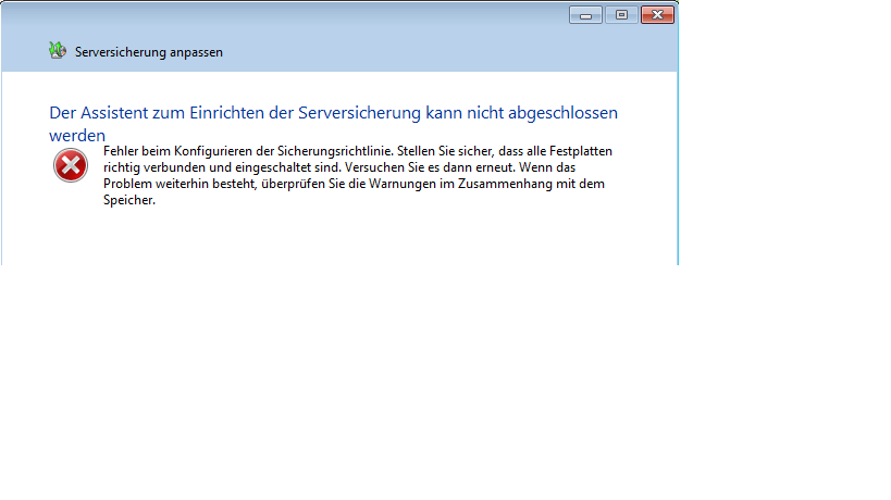

Hallo alle miteinander,
nachddem ich wie vorgeschlagen, die einzelnen HDD entfernt habe, neben der zweiten Sicherungsplatte war eh nur noch 1 Datenplatte zusammen mit dem OS-Laufwerk verfügbar, habe ich über das Dashboard die Anpassung der Serversicherung gestart. Beim Fertigstellen kam leider wiederdie bekannte Fehlermeldung:
Serversicherung anpassen.png (15.84 KiB) 7110 mal betrachtet
Hat jemand noch eine andere Idee?
Re: Server-Sicherung kann nicht eingerichtet werden...
Hast du für alle Platten schon mal chkdsk /f /r laufen lassen ?

die Platten habe ich inzwischen alle überprüft, das Ergebnis der Änderung der Serversicherung via Dashboard bleibt leider das gleiche...
