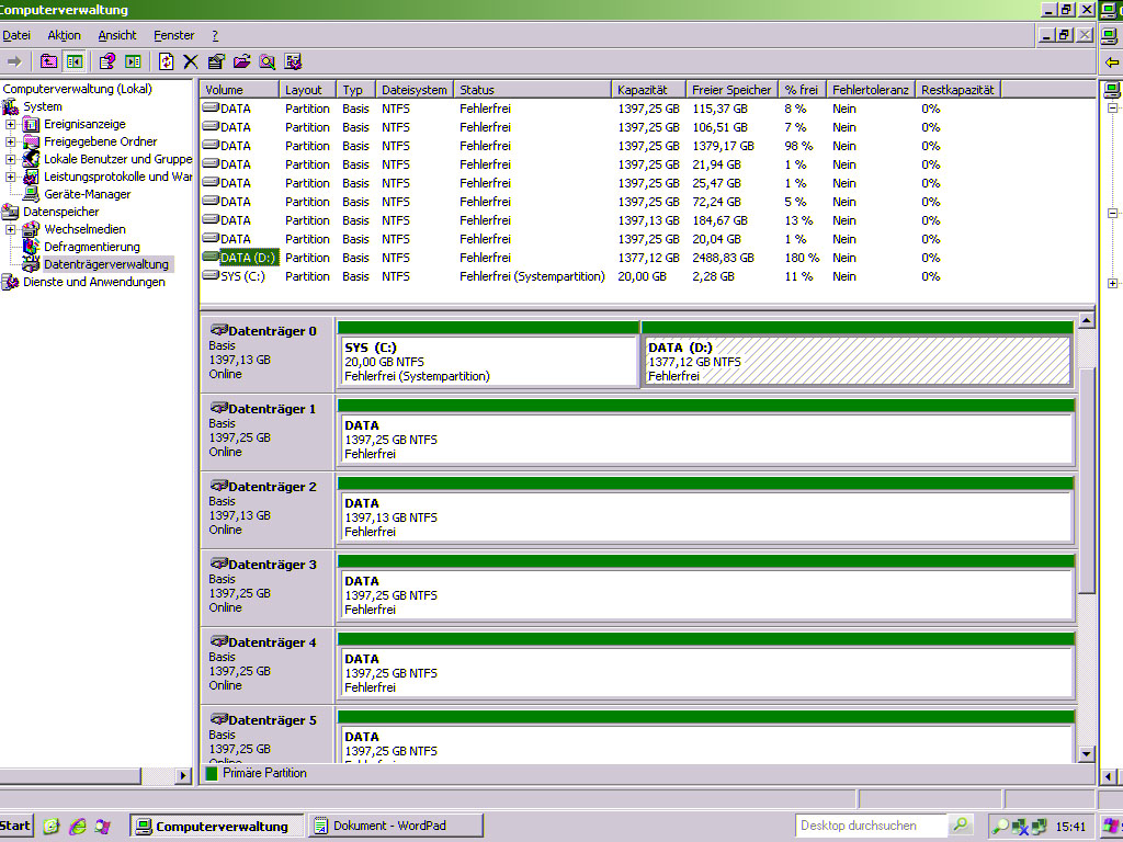

Ja, das Problem was mir aufgefallen ist besteht weiterhin ... ob das evt. der Grund für dein Konsolenproblem sein kann weiß ich nicht ...
wenn du rechts unten schaust steht da: System (771 GB) ... das ist nicht OK ... hier sollte nur etwas mehr als die 20 GB der SYS-Partition stehen !!
Falls du nicht die SYS-Partition vergrössert hast, was von MS nicht unterstützt wird, dann solltest du bitte auf alle C:\fs\?? prüfen, ob dort außer den Verzeichnissen DE und System Volume Information und der Datei QSM_VolumeID noch etwas anderes liegt ... und dann im Verzeichnis DE sollte es nur DEguid.txt und die Verzeichnisse Shares und Folder geben

Ja, das ist eigenartig. Hier ist ein Screenshot von der Dateanträgerverwaltung. Daraus geht hervor das ca. 180 % der FP frei sein sollten...???
Schaue mir gleich mal die C:\fs\ alle an und melde mich.

Re: Beide Cients finden den Server nicht mehr...
Das ist ein bekanntes Problem des WHS v1, das von MS wohl nie mehr korrigier wird
Du kannst das entweder wie oben beschrieben testen oder du führst ein Tool aus, das ich vor Jahren mal für solche Fälle erstellt habe .. ich schick es dir per PN

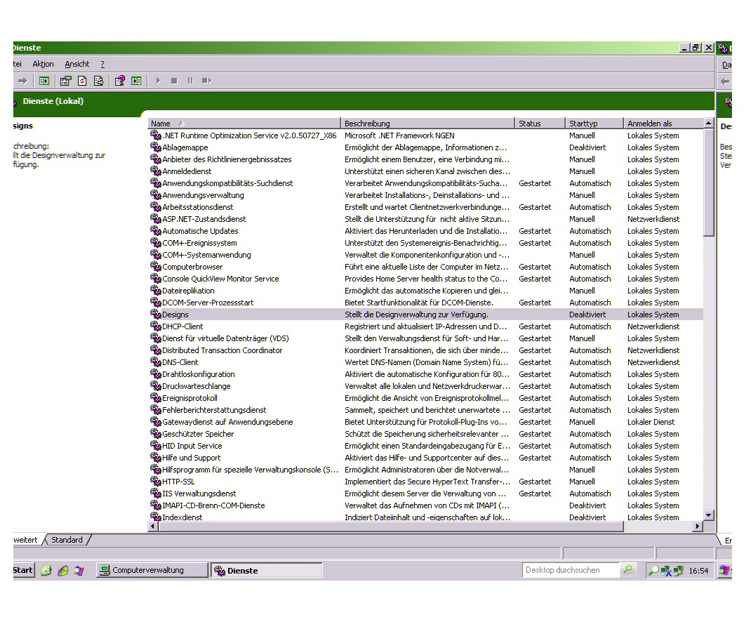

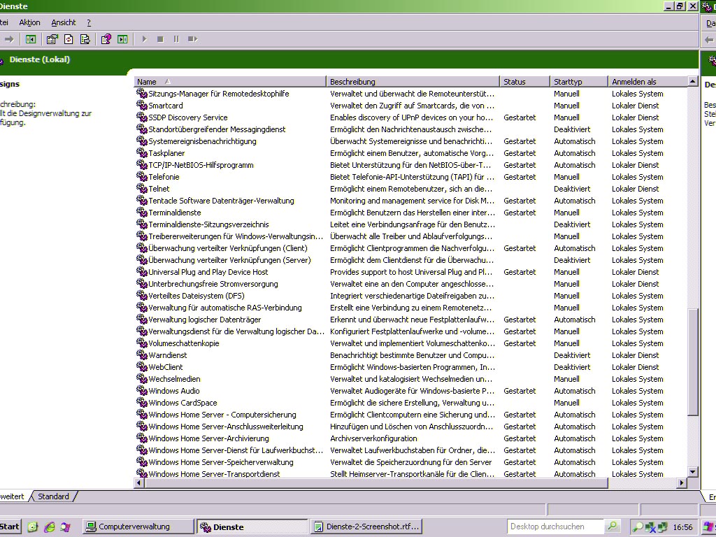

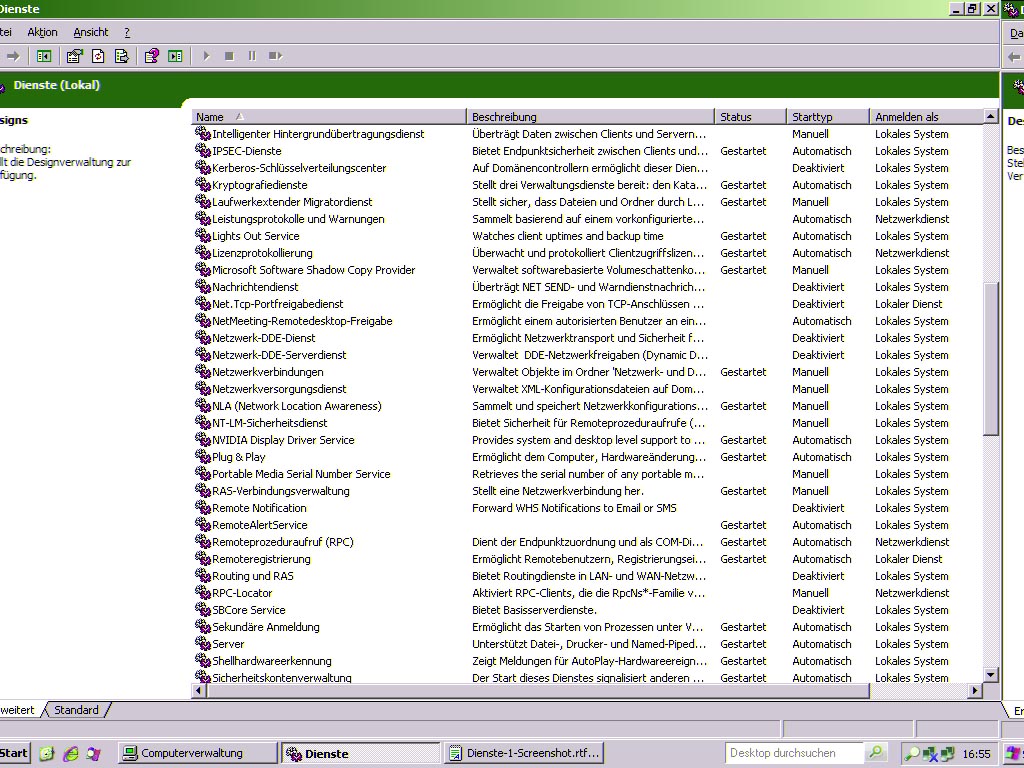

Schau bitte mal ob auf dem WHS der Dienst TermService gestartet ist
Der Dienst taucht gar nicht unter Verwaltung/Dienste auf...?Nobby1805 hat geschrieben:Schau bitte mal ob auf dem WHS der Dienst TermService gestartet ist
Ich hänge mal in 4 Screenshot an, welche Dienste vorhanden sind und welche laufen/deaktiviert sind...
- Dienste-4-Screenshot.jpg (290.17 KiB) 10580 mal betrachtet
- Dienste-3-Screenshot.jpg (290.17 KiB) 10580 mal betrachtet
- Dienste-2-Screenshot.jpg (278.17 KiB) 10580 mal betrachtet
- Dienste-1-Screenshot.jpg (290.7 KiB) 10580 mal betrachtet
Heißt natürlich Terminaldienste und ist gestartet .. das ist es also auch nicht

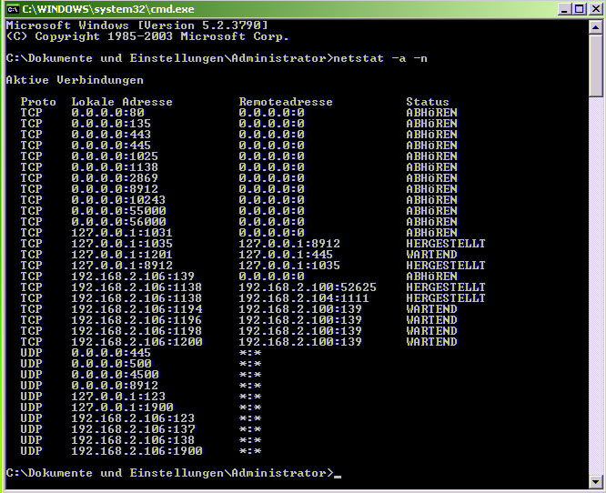

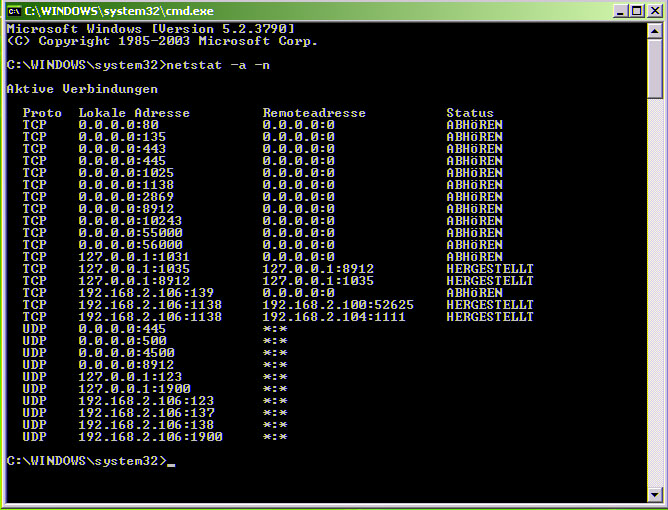

Habe netstat -a -n ausageführt, allerdings taucht das Fenster nur für den Bruchteil einer Sekunde auf und ich weiß nicht, ob es noch woanders ein Log gibt?
Es dürften da also viele Bilder gespeichert sein.
Und diesen Ordner brauchst du? Zugriff von einem Client ist ja mit WHS Mitteln nicht möglich
Du must zuerst ein Dosfenster öffnen und dann dort das Kommando eingeben

Re: Beide Clients finden den Server nicht mehr...
Habe jetzt unter WINDOWS/System32/ eine Möglichkeit gefunden UND eine mit cmd.exe - kommen zwei unterschiedliche Angaben heraus - beide als Anhang.
192.168.2.100 = Client HP (Windos 7)
192.168.2.104 = Fujitsu Siemens /WIN XP SP3
- netstat-2-Screenshot.jpg (211.21 KiB) 10540 mal betrachtet
- netstat-1-Screenshot.jpg (177.13 KiB) 10540 mal betrachtet
zum Thema RDP/Konsole:
Port 3389 fehlt da ... dann kann es nicht funktionieren ... hast du schon in die Event-LOGs geschaut ?
