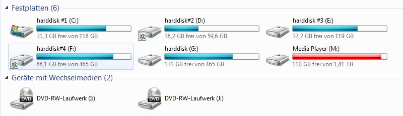

Eigentlich haben die ja alle Bezeichnungen... das hat mich auch schon gewundert!

Da erkenne ich ehrlich gesagt auch kein Problem...
Könnten die Rauten bei meiner Datenträgerbezeichnung ein Problem darstellen???
Re: Einrichtungs-Probleme
Verfasst: 30. Jul 2014, 13:01
ja, scheint so .. ich habe das mal bei mir im Testsystem geändert und sehe in der Konsole jetzt auch nur noch "lokale Festplatte"n ohne Laufwerksbuchstaben :(

Nachdem die Sicherung jetzt komplett durchgelaufen ist werden aber auch die # richtig angezeigt ...
Du solltest also schnellstens die CHKDSK's durchführen
