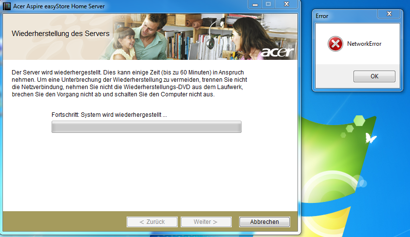

Re: Kann keine Verbindung zum H 430 mehr herstellen
Utility.exe ? Du meinst Acer_ServerRecovery_Utility.exe ??
wo genau kommt die Fehlermeldung ... mach doch mal einen Screenshot
Hallo Nobby1805,
an dieser Stelle kommt der Fehler.
Bis bald Chemiker

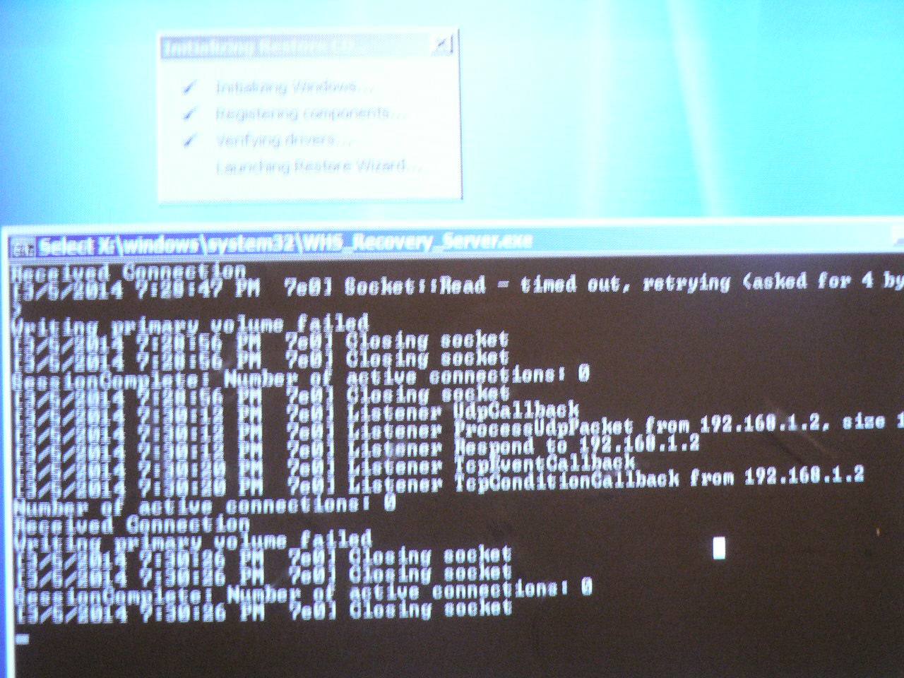

Hallo Nobby1805,
und das wird auf den Server angezeigt, allerdings ist die Qualität nicht gut.
Bis bald Chemiker
was kommt denn vor dem "Received Connection" ?
wie viel Zeit liegt zwischen dem Start des Revocery (deine letzte Eingabe auf dem Client) und dem Fehler ?
Das ist komisch,
dann brauch ich ganz dringend den Output auf dem WHS vor der Stelle bei der der obige beginnt

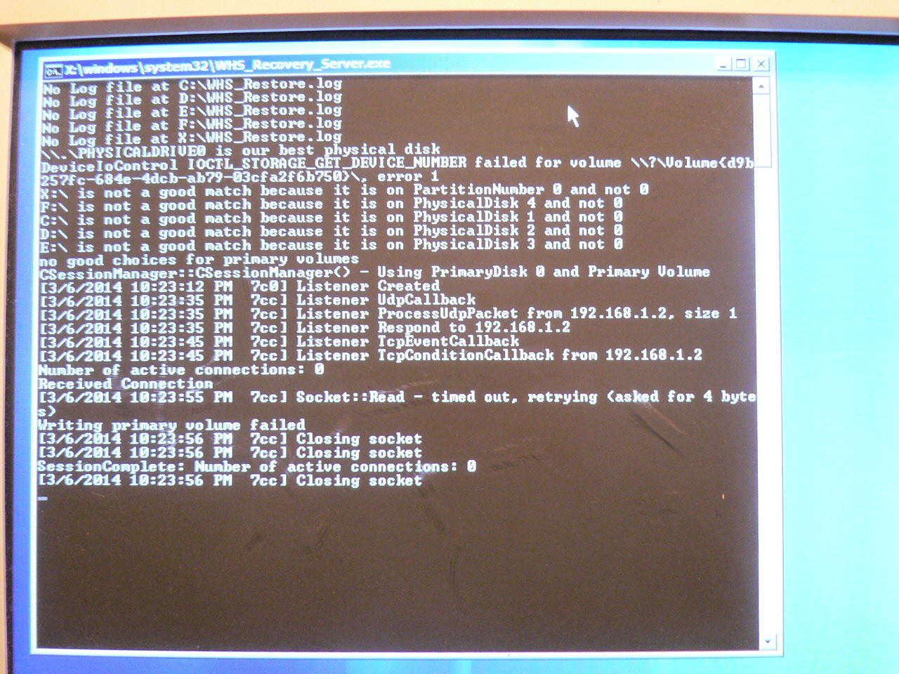

ich habe nochmal den Bildschirm vom Server fotografiert. Zuvor kommen auch noch einige Ausgaben die laufen allerdings so schnell durch, dass man sie nicht mitlesen kann, mir ist auch nicht bekannt wie ich die Ausgabe verzögern kann um sie lesen zu können.
Bis bald Chemiker
Kannst du bitte noch einmal genau deine Plattenkonfiguration beschreiben ? Anscheinend findet er keine passende Platte für das Recovery .. ich muss das heute Abend noch mal exakt mit dem "Soll" vergleichen
Sieht so aus, als ob das Initialisieren der Platte nicht klappt .. das hatten wir schon mal, aber ich weiß die damalige Lösung nicht mehr genau
Ideen:
1. häng die Platte mal an einen anderen Rechner und erstelle eine NTFS-Partition mit dem Namen SYS die exakt 20480 MB groß ist ... danach ein Recovery probieren
2. bau NUR die neue Platte in den WHS und mach ein Recovery mit der Option 2 (Werkseinstellung) ... das brichst du dann nach der Formatierung der Platte ab, baust die anderen Platten wieder ein und machst dann das Recovery mit Option 1 und allen Platten
ich bin mir ziemlich sicher, dass eine dieser beiden Methoden funktioniert hat
Ideen:
