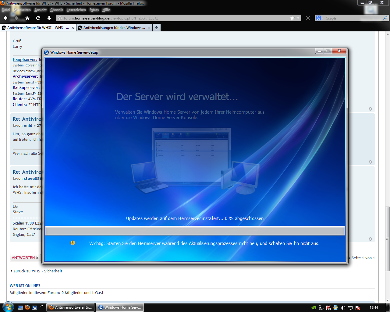

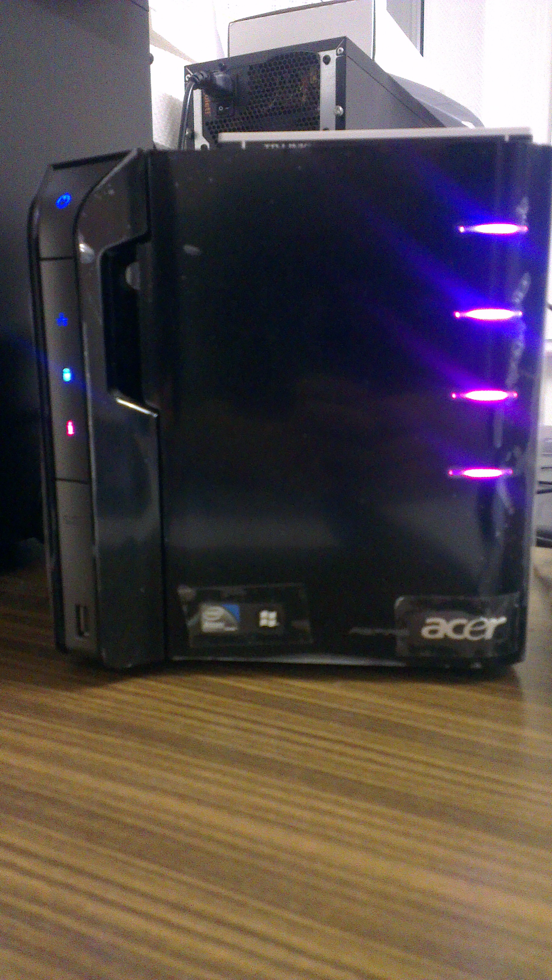

der Server ist recovert, allerdings braucht die Kiste jetzt Ewig zum starten (zwischendurch gehen immer alle LED kurz aus (ich denke es sind immer Neustarts?) und wenn er dann oben ist leuchten die "Festplattenleuten rechts" "Pink" ... Die Software zum Computer sichern lässt sich auch nicht konfigurieren.
Die Home Server Konsole funktioniert nicht.
per Remotedesktopverbindung lässt sich aber drauf zugreifen. Will ich die Home Server Konsole auf dem Server direkt starten kommt eine Fehlermeldung "Computersicherungsdienst ist nicht gestartet....bitte starten Sie den Server neu, besteht immernoch das Problem wenden Sie sich an den Produktsupport"
Das Ding treibt mich noch in den Wahnsinn
Edit: Ich habe mal noch 2 Bilder Hochgeladen, nach dem Recovery kommt der nächste Schritt (Einrichtung -> Bild: Updates1), Dabei zeigt er am Gerät die Lampen wie auf dem 2ten Bild zu sehen.
und nichts passiert, auch nicht nach 30 und mehr Minuten.

Re: Easystore H341 Recovery Problem -> "i" blinkt nichts pas
ja, etwas ähnliches hatte ich neulich auch einmal. Die ersten Updates sind wohl so alt, dass das sehr lange dauert bis die Microsoft bereit gestellt werden ... bei mir waren es mehr als 6 Stunden ... oder noch mehr? am nächsten Morgen war er fertig
