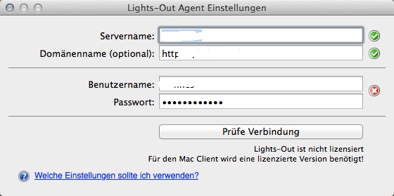

Da ist eh alles rot, solange nicht wenigsten 2 mal grün auftaucht ist das zweitrangig.

Da weiß ich mir nun aber nicht zu helfen, denn bevor ich WebDav deaktiviert hatte, waren die beiden ersten Einträge grün. Erst mit Abschaltung von WebDAV wurden auch diese Einträge (ohne, dass ich sonst etwas geändert hätte) jetzt rot. Im übrigen habe ich die Werte alle nochmal geprüft. Ist der Client für Mac damit hier für Mavericks nicht verwendbar?

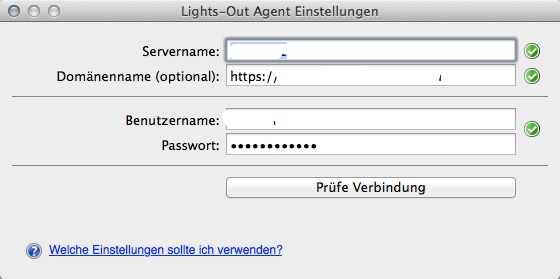

So, nun habe ich den Remote-Zugriff neu eingerichtet. Jetzt sind wenigsten wieder zwei Haken grün. Dennoch kommt die "Lizenzmeldung".

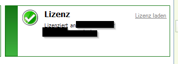

Wird denn im Dashboard Lights-Out als lizenziert angezeigt?

Unter Server (WHS2011) ist der Haken bei "Lizenziert" gesetzt und die richtige Email angezeigt.
Screen anbei.

Na bitte - geht doch!
Auf Server und Client (mac) gelöscht - Neustart - Neuinstalliert auf Server und Mac - funzt!
Alles gut - vielen Dank!
