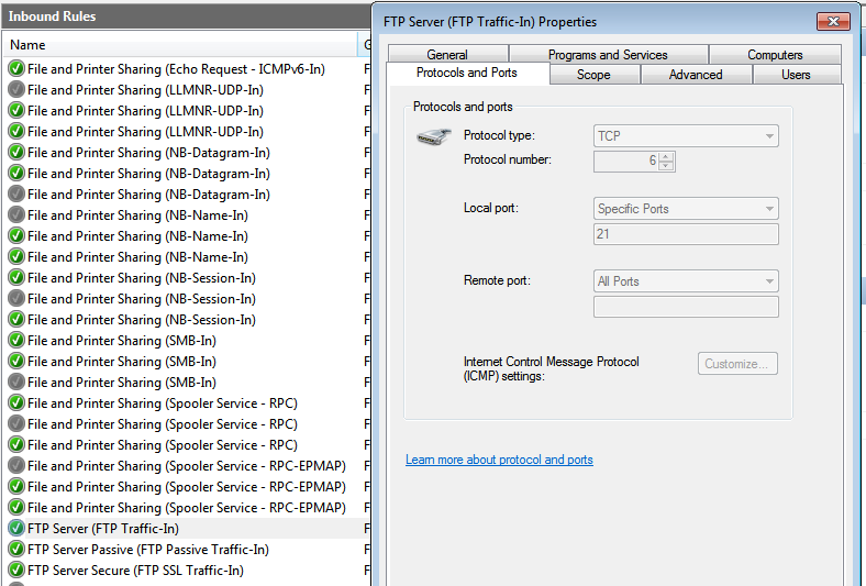

Nobby1805 hat geschrieben:Drop heißt: die FW lässt das Paket nicht durch ...
du musst eine Regel einbauen oder anpassen damit dies akzeptiert wird
Und das heisst?
Aus meiner sicht ist die FW konfiguriert!? Oder ist ein Fehler drin?

Re: Zugriff per FTP auf WHS2011 FTP schlägt fehl
Sieht richtig aus ... Muss ich mal bei mir testen, das dauert aber eine Weile
Deaktiviere doch die Regel mal testweise

Nobby1805 hat geschrieben:Sieht richtig aus ... Muss ich mal bei mir testen, das dauert aber eine Weile
Was heißt die Regel testen? Wenn ich die fw deaktiviert klappt es

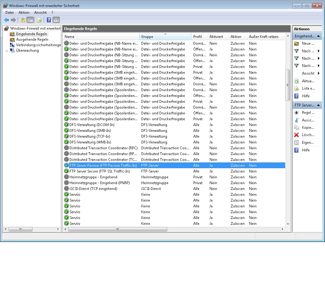

Oops ... Nee, das war ein Denkfehler von mir ... Ich melde mich später wieder
Bei mir sind es DREI Einträge und nur der fehlende erste bezieht sich auf Port 21

Aber die Ports sind doch alle Freigegeben, wieso gehts nicht!?
Der Eintrag war aber doch in deinem ersten Screenshot nicht zu sehen ... was hast du geändert ?
Hast du noch mal ins Log geschaut ob immer noch derselbe Drop kommt ? oder kommt jetzt ein anderes Problem ?

Ich wüsste nicht das ich was geändert hätte.
Der Log sieht jetzt so asu:
Die Drops werden weiterhin im Log gezeigt ...
Bei deinen beiden Screenshot von Gestren 21:43 bin ich mir nicht sicher wo du die gemacht hast

Die Screenshots sind vom Server-ManagerBild
siehst du dort irgendwo FTP traffic in ? ich nicht ... du musst dir die Eingehenden Regeln ansehen

Das Bild war nur die Antwort auf deine frage wo meine Bilder her sind, in den Eingehenden Regeln ist der FTP auch drin
Internet Kabel 150000
ich kann da nichts erkennen .. ist viel zu klein

So besser?
