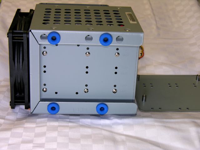

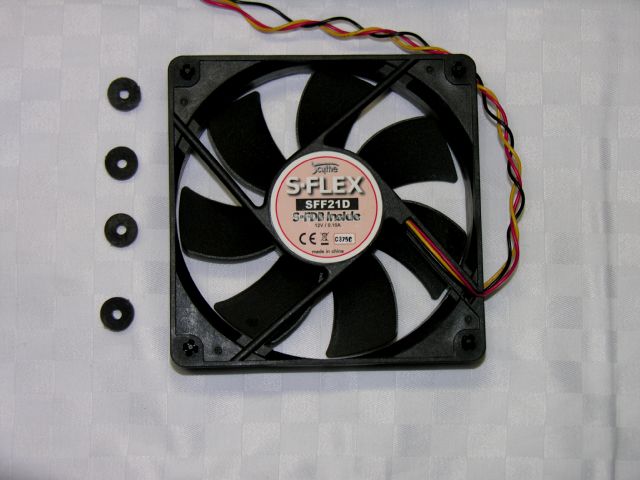

Wenn ich mich richtig erinnere ja, kleiner Hammer rechts u. links und "platt gekloppt".
Dann hat man mehr Bewegungsfreiheit mit dem Modul im Einschub u. kann sie optimal positionieren..
Die Lüfter hab ich mit den "Gummisticks" befestigt, musst wohl einen kleinen Ausgleichsring (Gummi Wasserhahninstallation) zusätzlich verwenden, damit die Lüfter sicher/fest am Modul hängen.

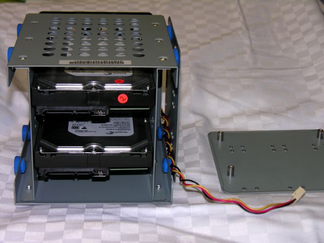

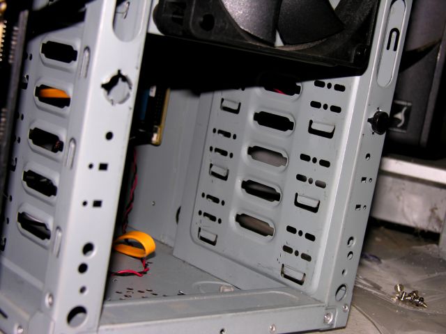

hier ein paar Bilder beim Einbau des 5.25 Zoll Moduls für insgesamt acht Festplatten.
http://www.alternate.de//html/product/d ... tno=TQZM03&
Holger
Holger

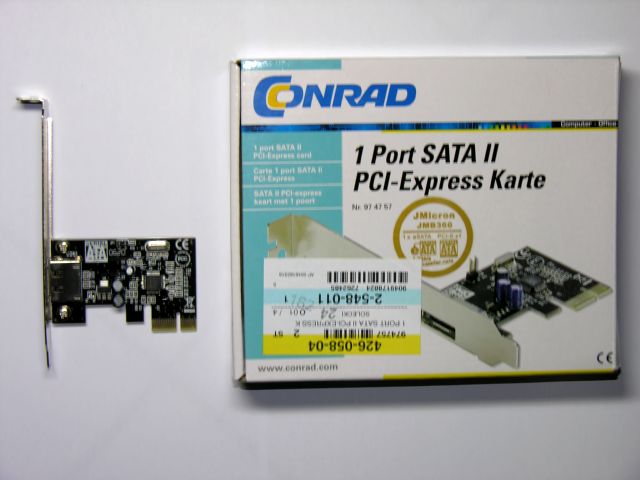

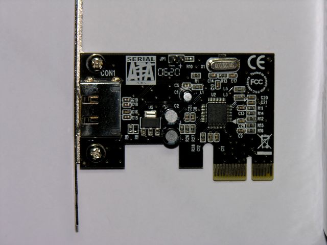

will man Daten exportieren oder importieren hat man in der Regel einen USB 2.0 oder einen schnelleren Firewireanschluss. Noch wesentlich schneller u . praktikabeler bei großen Datenmengen ist ein eSATA Anschluss.
Der eSATA Anschluss ist eine Verbindung vom Mainboard auf einen Anschluss mit eSATA Kabel am äusseren des PC-Gehäuses, es handelt sich dabei nicht nur um ein reines Durchschleifen des SATA-Anschlusses, denn die angeschlossene externe Festplatte am eSATA-Anschluss kann beliebig gewechselt werden (HotSwap-Funktion), Festplattenwechsel auch während des Betriebes des PC.
Die Hersteller statten ihre Mainboards zunehmend mit eSATA-Anschlüssen aus, es sind bisher nur wenige. Da mein Mainboard keinen eSATA-Anschluss hat, habe ich das Mainboard mit einer 1 Port SATAII PCI-Express Karte ausgestattet.
Die Kosten liegen bei etwa 12-14 Euro plus Versand.
Holger
Holger
