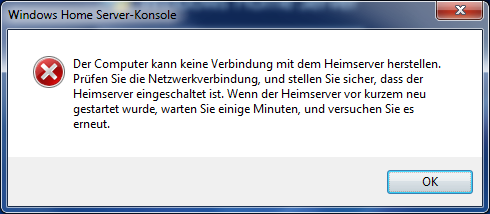

Installation des WHS Connectors schlägt fehl

Link 1: durchgefürt, Ergebnis: ich kann jetzt über http:\\server mit dem "Anmelden" Button die Startseite öffnen. Aber auf dem Tab "Computer" kann ich über den Link "Verbindung mit dem Heimserver herstellen" nicht die Konsole öffnen - die Seite "Es wird eine Verbindung hergestellt zu: Server" wird angezeigt und weiter geht es nicht. Mit Chrome wird der Tab "Computer" gar nicht erst angezeigt. Direkte Verbindung vom Client PC über den Connector geht nach wie vor nicht.
Link 2: interessante Info, aber kein "HowTo" -> keine Änderung
Link 3: Die Datei HomeserverConsole.exe.config liegt bei mir auf dem Server nicht im Homeserver Verzeichnis (HomeserverConsole.exe schon, aber die .config nicht)
Link 4: alle Screenshots verglichen, sind identisch (insbes. die ASP.NET version passt überall)

noch ein paar weitere Infos, vielleicht klingelt da etwas:
- wenn ich mit dem Connector eine Verbindung herzustellen versuche, wird am Server im ...\logs-Verezichnis *keine* console-Logdatei erstellt.
- beim Reboot des Servers wird folgendes in das transport...log geschrieben:

Re: Installation des WHS Connectors schlägt fehl
Ich kann mich mit dem Client per RDP ganz normal mit dem Server verbinden und alles machen - überhaupt kein Problem. Es kommt nur zu Beginn der Verbindung eine Zertifikatswarnung ("Es konnte keine Sperrpüfung für das Zertifikat durchgeführt werden"). Das kann ich aber übergehen und danach ist alles i.O.
Die WHSConsoleClient.exe ist 6.0.3436.0 vom 10.1.2011
Der Client ist ein Windows 7 Professional (32bit). (Von einem XP Pro Client aus geht es aber ebenfalls nicht).
Beim Versuch des Verbindungsaufbaus per Connector wird auf dem Client in C:\Users\All Users\Microsoft\Windows Home Server\logs keinerlei Logeintrag erstellt. Ebenso in der Ereignisanzeige- keine Einträge.
Im Verzeichnis ..\appdata\local\VirtualStore\... gibt es aber Logfiles mit Einträgen beim Verbindungsversuch.
Im PartnerManager.x.log steht:
********** Starting log, build Jan 10 2011 12:04:35 (6.0.3436.0), Process Id 1d10 **********

und im console.x.log steht:
[14.09.2013 16:12:48 12d8] WARN : !result failed (last error = 2) (at func: SecretStore::LoadBlob, d:\wssg_src\whs_pp3\qhs\src\client\common\inc\secretstore.h (197))
[14.09.2013 16:12:52 12d8] WARN : !result failed (last error = 2) (at func: SecretStore::DiscardSecret, d:\wssg_src\whs_pp3\qhs\src\client\common\inc\secretstore.h (124))
[14.09.2013 16:12:52 12d8] m_PartnerManager.CoCreateInstance.
[14.09.2013 16:12:52 12d8] Calling m_PartnerManager.GetServerInfo.
[14.09.2013 16:12:52 12d8] m_PartnerManager.GetServerInfo returns 0x0.
[14.09.2013 16:12:52 12d8] Calling m_PartnerManager.GetServerDetails.
[14.09.2013 16:12:53 12d8] m_PartnerManager.GetServerDetails returns 0x0.
[14.09.2013 16:12:53 12d8] WARN : CreateAndConnectRdp - admin name is SERVER\Administrator.
[14.09.2013 16:12:53 12d8] Connecting to SERVER at path C:\Programme\Windows Home Server\
[14.09.2013 16:12:53 12d8] WARN : Disconnected, reason=3078, extended reason=0

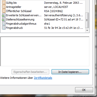

So langsam nähern wir uns dem Übeltäter ...
Hast du anstatt "übergehen" auch die Möglichkeit nähere Informationen zum Zertifikat zu erhalten .. dann schick mir bitte so viel wie möglich
und dieses "Übergehen" ist bei der Konsole nicht möglich weil du gar nicht gefragt wirstEs kommt nur zu Beginn der Verbindung eine Zertifikatswarnung ("Es konnte keine Sperrpüfung für das Zertifikat durchgeführt werden"). Das kann ich aber übergehen und danach ist alles i.O.
jenseden
- Beiträge: 20
- Registriert: 11. Sep 2013, 17:53
hier die Infos zum Zertifikat:
- Zert3.PNG (48.25 KiB) 33000 mal betrachtet
- Zert2_2.PNG (28.35 KiB) 33000 mal betrachtet
- Zert2_1.PNG (11.13 KiB) 33000 mal betrachtet
- Zert1.PNG (57.24 KiB) 33000 mal betrachtet
Du hast aber den Admin auf dem WHS nicht umbenannt, oder ?
Kannst du mir das ausgesnippte Zertifikat im console.x.log mal als PN schicken ? der Fehlercode 3078 weist auf ein Decryption-Problem hin
