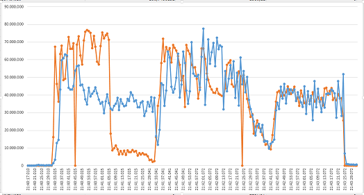

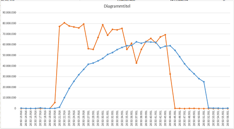

Ich habe mal 2 Messungen durchgeführt ... einmal 1,5 GB und einmal 6,5 GB über eine GBit-Leitung zum WHS geschrieben
Ich habe mich zwar bemüht alle Nebeneffekte zu vermeiden, aber ganz gelingt das leider nie ... trotzdem ein interessantes Verhalten
Orange=Datenrate über das Netz, Blau = Schreibrate Platten
