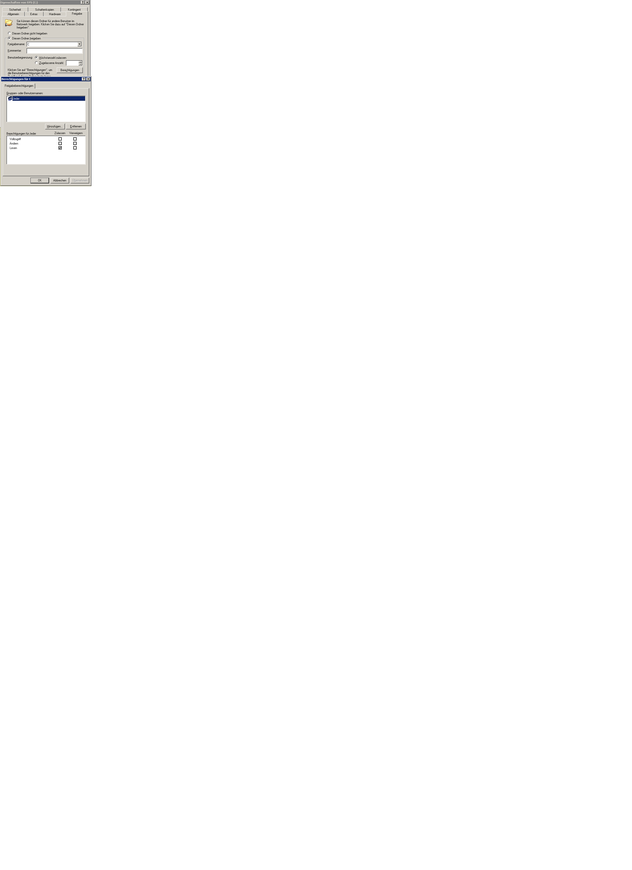

Meinst du das oder was is die Root des USB-Laufwerks?

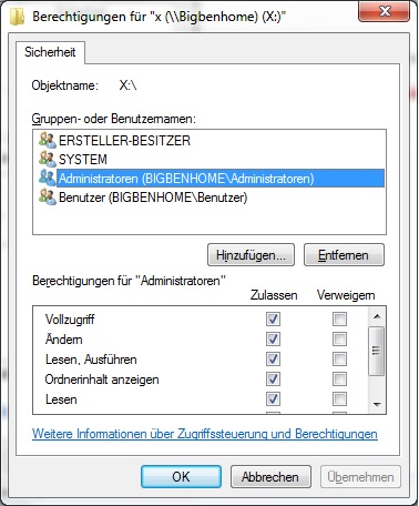

Ja, aber du greifst ja nicht als Administrator sondern als Benutzer zu ... normalerweise verhindert auch die Berechtigung der Freigabe den schreibenden Zugriff

Re: Remote Zugriff funktioniert nicht
Du must die Berechtigung der Freigabe anpassen

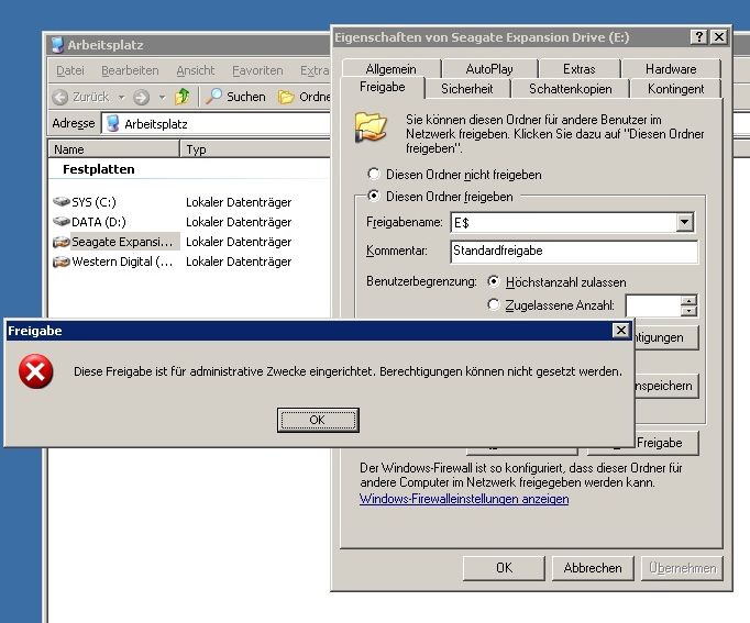

Hy
also wenn ich per Remote da versuche was zu ändern kommt die Folgende Meldung.
Aber wie gesagt das Problem besteht ja nur wenn ich von der dort angeschloßenen Externen was auf
den Homeserver über mein Läppi schieben will direkt vom Läppi auf den Server oder die Externen geht ohne Probleme.
Also von der seite her, lebe ich dann jetzt halt damit
Trotzdem nochmal DANKE!
von administrativer Freigabe war auch nie die Rede ...
