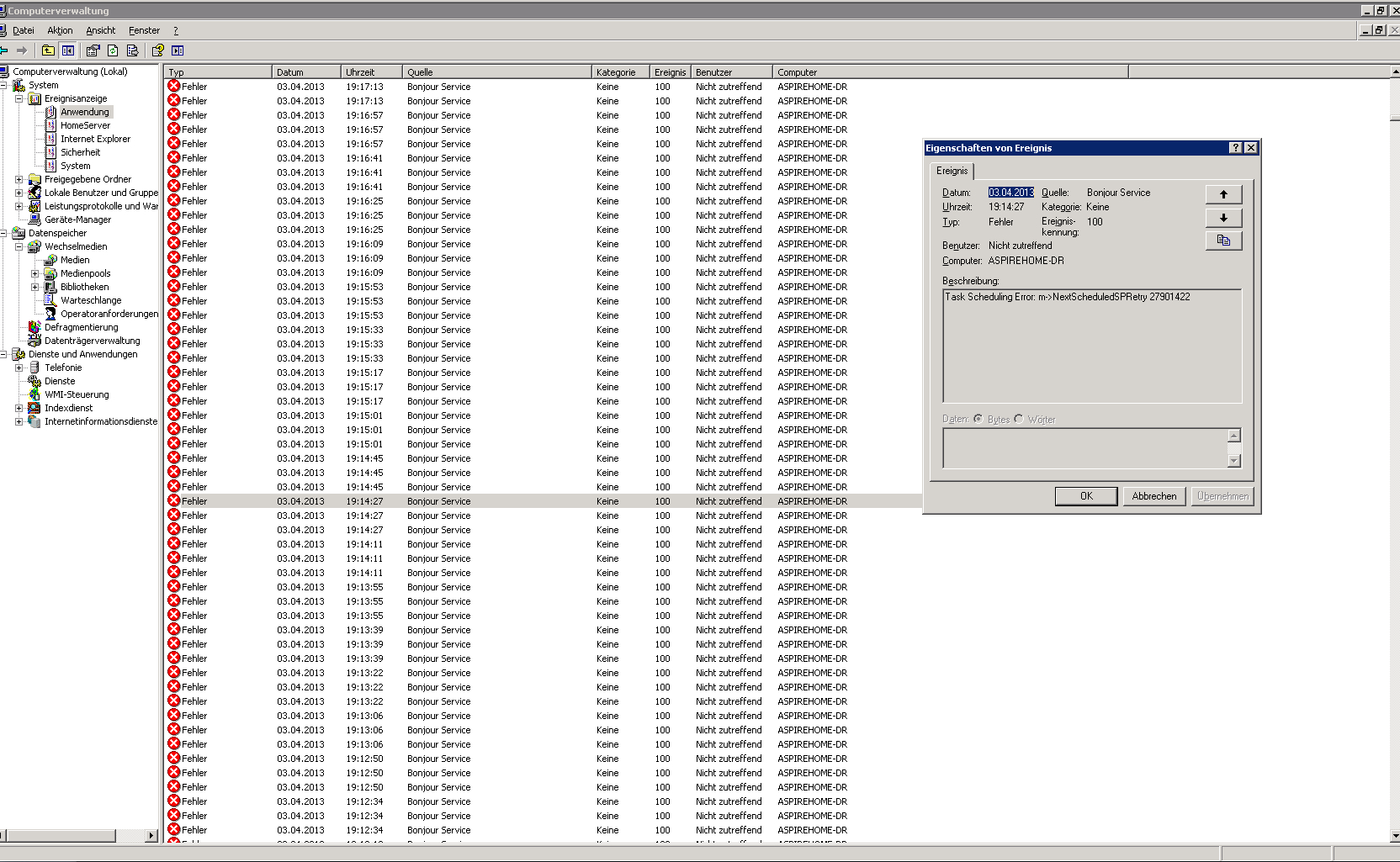

Habe die ersten 3 genanten Dienste jetzt gestartet und er läuft noch.
@Olaf:
Der Bonjour Service steht dort drin als Fehlerquelle. Kann man da was machen?
@Olaf:

- OlafE
- Beiträge: 2137
Re: Zugriff nach 2 Minuten nicht mehr möglich (RDP)
den Bonjour-Service stelle erst mal um auf manuell oder deaktiviert, damit er dir die Ereignisanzeige nicht flutet.
Der gehört nicht direkt zum WHS, sondern ist eine zusätzliche Beigabe des Herstellers für die Medienbereitstellung, die aber auch schon mal Probleme machen kann.
