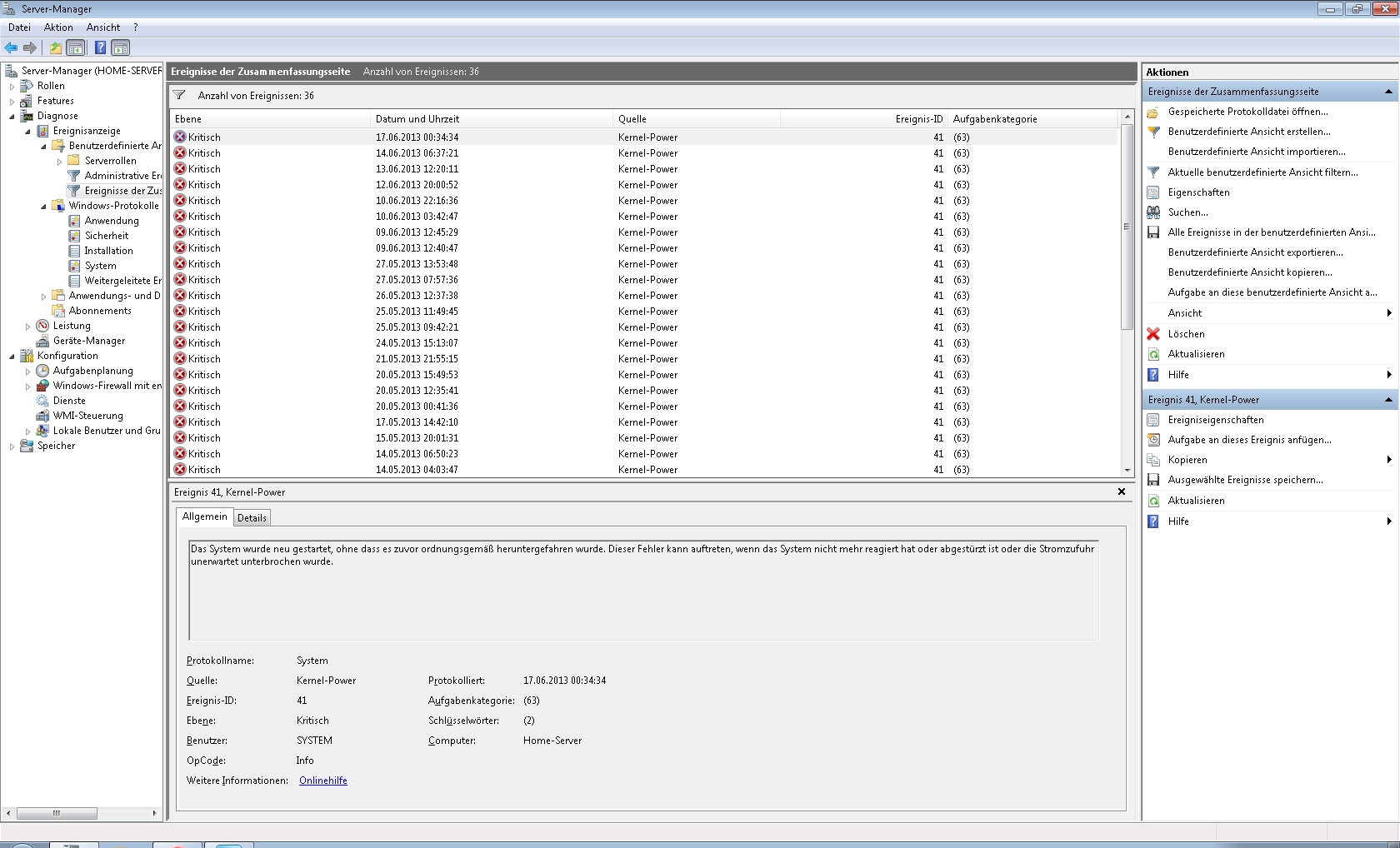

ich habe wie oben empfohlen ein Netzteil tausch vorgenommen,
aber hatte dann heute nacht trotzdem wieder einen unerwarteten Neustart, und das Ereignislog zeigt dies:
Damit scheint es ja nicht das Netzteil zu sein, noch einer eine Idee?
- System
- Provider
[ Name] Microsoft-Windows-Kernel-Power
[ Guid] {331C3B3A-2005-44C2-AC5E-77220C37D6B4}
EventID 41
Version 2
Level 1
Task 63
Opcode 0
Keywords 0x8000000000000002
- TimeCreated
[ SystemTime] 2013-06-16T22:34:34.302827700Z
EventRecordID 80356
Correlation
- Execution
[ ProcessID] 4
[ ThreadID] 8
Channel System
Computer Home-Server
- Security
[ UserID] S-1-5-18
- EventData
BugcheckCode 59
BugcheckParameter1 0xc0000005
BugcheckParameter2 0xfffff800018859f9
BugcheckParameter3 0xfffff8801aae6c10
BugcheckParameter4 0x0
SleepInProgress false
PowerButtonTimestamp 130158769410292055
- Ereig.jpg (350.95 KiB) 3250 mal betrachtet
