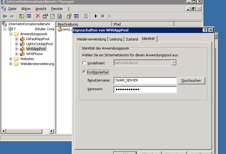

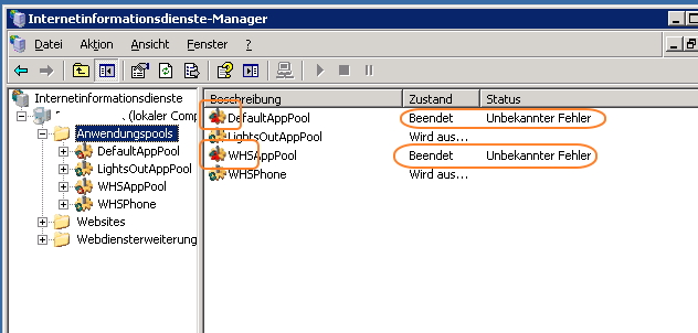

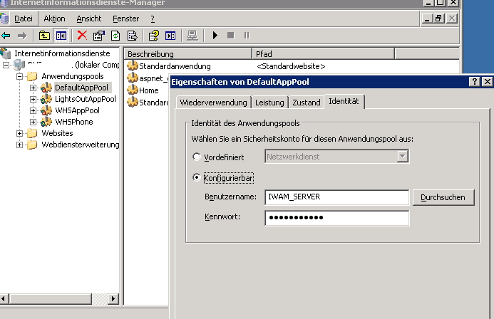

Ich glaube mein Problem liegt hier..
Die Identität müsste doch auf "Vordefiniert" und "Netzwerkdienst" stehen. Dann würde auch DefaultAppPool und WHS AppPool nicht stehen.
Aber wenn ich das mache kann ich nicht mehr auf die Konsole zugreifen...

JA, beide müssen auf Netzwerkdienst stehen und in der Übersicht im Zustand "wird ausgeführt" sein ...
Was heißt, die Konsole ist nicht startbar, vom Client aus nicht oder auch direkt auf dem WHS

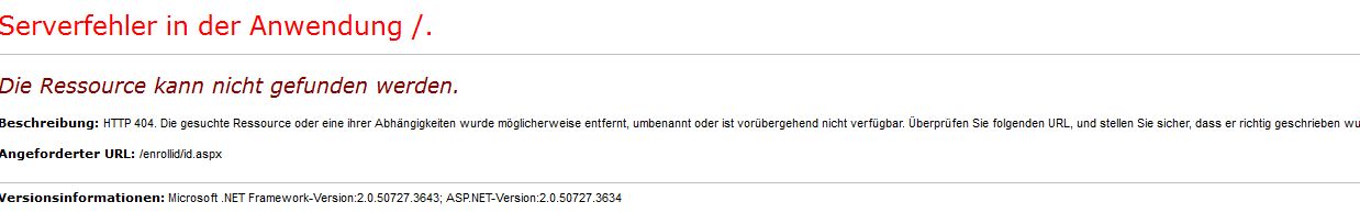

2. Versuch //name_deines_servers:55000/enrollid/id.aspx da müsste dann ein Zertifikat angezeigt werden
Das funktioniert nicht.
- Aspx.JPG (40.01 KiB) 6299 mal betrachtet

Re: CS für neuen Client lässt sich nicht aufspielen
Wenn die :55000 schon nicht klappt, dann klappen natürlich auch die darunter liegenden nicht ...
Wir können jetzt als Erstes mal Folgendes versuchen, evt. sparen wir uns da viele Try&Error mit: auf dem Verzueichnis C:\WINDOWS\system32\inetsrv gibt es eine MetaBase.xml ... pack die in einen ZIP und schick sie mir als PN
