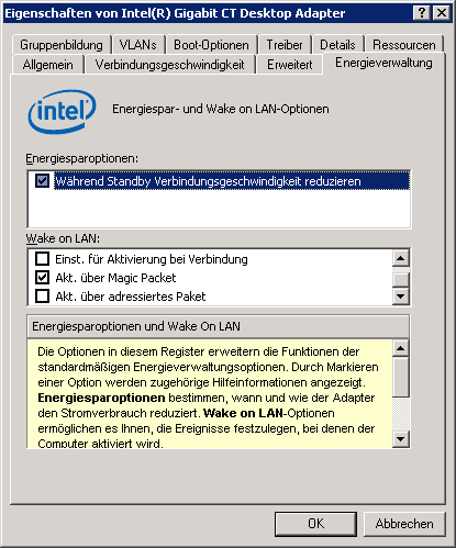

Ich denke die Intel-NIC löst das Aufwachen aus. Kannst du mal bitte überprüfen ob du die aktuellen Treiber drauf hast?
Treiberversion: 10.3.42.0 vom 20.6.2008; spannend ist, dass Intel bei der automatischen Treiberüberprüfung neben der installierten Treiberversion dazu ausgibt: This divice is unknown or unsupported.

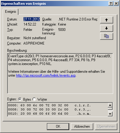

Und zu den ".NET Runtime 2.0 Error Reporting" Problemen: Mach da mal einen Doppelklick drauf und davon einen Screenshot.
Screenshot im Anhang

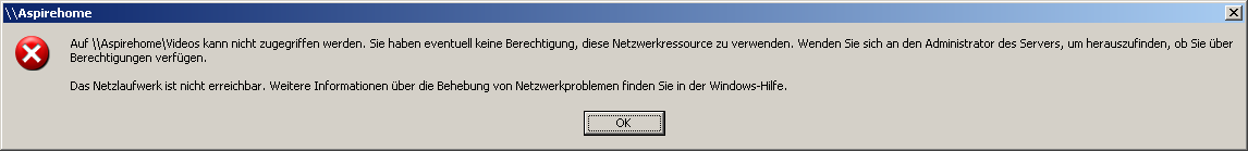

Noch eine Überraschung:
Beim Versuch, direkt am Server auf die Freigaben zuzugreifen bekomme ich die Meldlung, dass ich eventuell keine Berechtigung habe, auf diese Netzwerkressource zuzugreifen --> es schaut immer mehr nach einem Restore aus, oder?

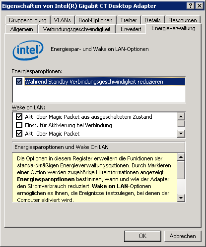

1. Automatisches Aufwachen:
Dieses Problem scheint mit dem Treiberupdate für die Intel-Netzwerkkarte auf die Version 11.17.27.0 vom 02.04.2012 tatsächlich behoben zu sein. Für das "Wake on LAN" sind standardmäßig die letzten beiden Einträge "Akt. über Magic Packet" und "Akt. über adressiertes Paket" aktiv, was so natürlich nicht funktioniert: "Akt. über adressiertes Paket" muss deaktiviert und der 1. Eintrag "Akt über Matic Packet aus ausgeschaltetem Zustand" aktiviert werden.
Und trotzdem verstehe ich nicht, wieso es nach dem Einbau der Karte und der Treiberinstallation von der beiligenden CD eine zeitlang problemlos funktioniert hat. :o
Intel Gigabit CT Desktop-Adapter 1.PNG (16.26 KiB) 7312 mal betrachtet
Intel Gigabit CT Desktop-Adapter 2.PNG (15.93 KiB) 7312 mal betrachtet

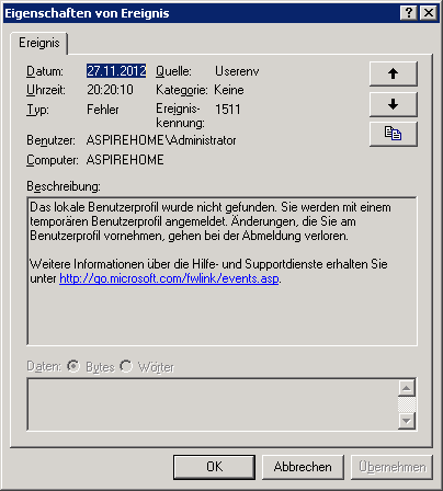

Fehler Userenv.PNG (12.02 KiB) 7312 mal betrachtet

Der Server verhält sich seit dem Deaktivieren und der Treiberaktualisierung wie gewünscht und die Warnmeldungen sind ebenso schnell unvermutet wieder verschwunden wie sie aufgetaucht sind. Nach diesem 20-stündigen Zeitfenster war bis heute Ruhe und seit dem Nachmittag bedenkt mich Acer bei jedem Aufwachvorgang des Servers wieder mit 1 Lüfter-Meldung, das ist aber auf jeden Fall zu verschmerzen. Wenn es mich doch nervt, kann ich ja auch noch am Grenzwert rumschrauben.
