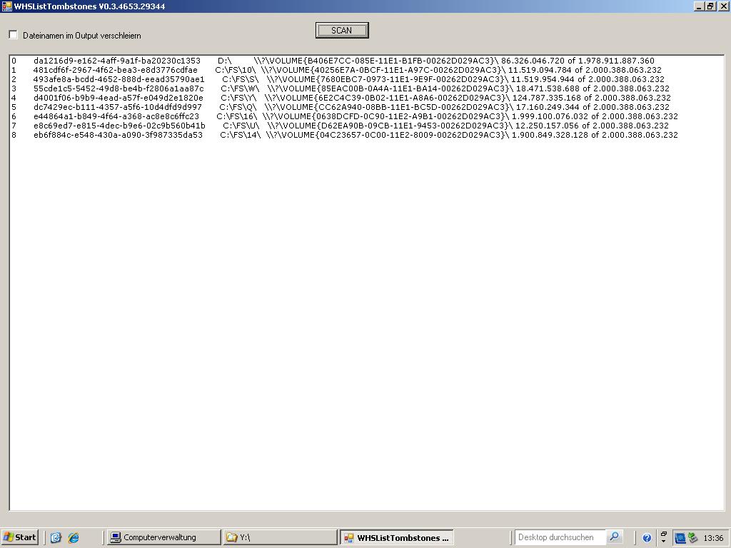

Nobby1805 hat geschrieben:PS mit dem Tool WHSListTombstones kannst du dir vor dem Entfernen der defekten Platte aus dem Pool eine Liste (CSV) erzeugen lassen aus der du dann sehen kannst welchen Dateien auf dieser Platte liegen ... wieder herstellen musst du dann nur die Dateien, die nicht dupliziert ausschliesslich auf dieser Platte liegen
O.k.: Programm gefunden, runtergeladen, entpackt und auf dem whs gestartet: Vor dem Scan zeigt es mir 9 Platten (was eigentlich richtig wäre) an, eine davon aber "D:\", die anderen 8 "C:\...". Zum Einen ist mir nicht ersichtlich, woran ich die defekte erkennen kann, zum Zweiten vermute ich, ist sie gar nicht dabei...
Wie weiter?
Re: HDD ersetzen ? Und wenn ja: Wie geht das ohne Datenverlu
Verfasst: 3. Okt 2012, 12:43
Jonas hat geschrieben:[O.k.: Programm gefunden, runtergeladen, entpackt und auf dem whs gestartet: Vor dem Scan zeigt es mir 9 Platten (was eigentlich richtig wäre) an, eine davon aber "D:\", die anderen 8 "C:\...".
das ist OK ... nur die 2. Partition auf der 1. HDD (Systemplatet) hat einen Laufwerksbuchstaben D ... alle andferen Poolplatten werden in C:\fs\ eingehängt
Wie weiter?
Am Ende dieser 9 Zeilen steht jeweils <Zahl1> of <Zahl2> ... die 1. Zahl gibt die an, wie viele Bytes auf der Platte frei sind und die 2. Zahl wie groß die Platte ist ...
Ist die defekte Platten noch eingebaut bzw. per USB verbunden ? bei der ausgebauten Platte sollte dort "Fehler bei WMI" stehen
PS leider kommt dieser WMI-Fehler manchmal auch aus anderen Gründen ... dann muss ich noch einmal nachdenken wie du die Platte identifizieren kannst

Nobby1805 hat geschrieben:Ist die defekte Platten noch eingebaut bzw. per USB verbunden ? bei der ausgebauten Platte sollte dort "Fehler bei WMI" stehen
Die defekte Platte ist per USB verbunden und auchin der Konsole als solche erkennbar. Somit müsste ich - wenn ich Dich richtig verstanden habe - nebn der Platte 0 ("D:\") weitere 9 Platten dort finden. Auch fehlt der von Dir benannte Fehlerhinweis.
Verfasst: 3. Okt 2012, 13:28
Wieso weitere 9 ? 4 + 4 + 1 = 9 ... also insgesamt maximal 9
Die Fehlermeldung kommt wenn die Platte NICHT gefudnen wird ... also USB-Platte bitte abziehen
PS schickt mir doch mal einen Screenshot des Fensters oder die CSV-Datei per PN

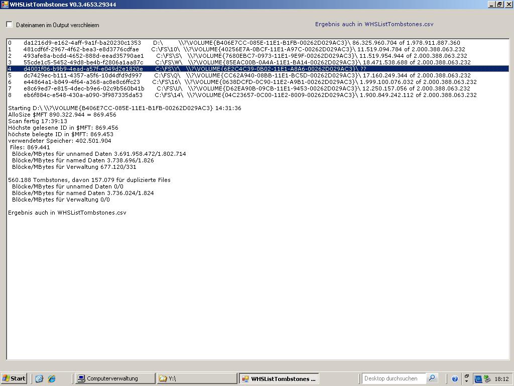

Verfasst: 3. Okt 2012, 18:23
von Jonas
Yippieeh,
Dein Tool ist durchgelaufen.
Hier der Screenshot:
Bei der ersten Durchsicht der csv-Datei erscheint mir aber sinnvoll, doch alle Dateien aus dem \de Verzeichnis hinüber zu kopieren (>56.000 Zeilen, folglich scheinen ebenso viele Dateien betroffen zu sein).
Die HDD ist sehr voll und offenbar auch mit sehr empfindlichen Dateien.
Aber danke für den Tipp (hätte ja auch zu einer echten Erleichterung werden können).
