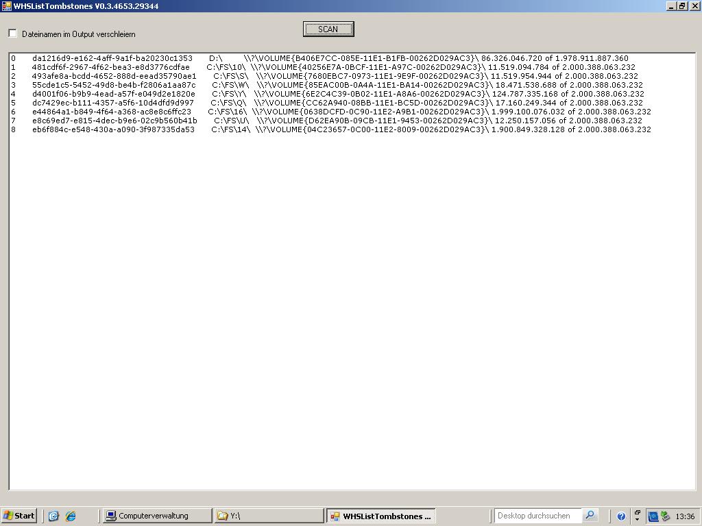

Nobby1805 hat geschrieben:PS mit dem Tool WHSListTombstones kannst du dir vor dem Entfernen der defekten Platte aus dem Pool eine Liste (CSV) erzeugen lassen aus der du dann sehen kannst welchen Dateien auf dieser Platte liegen ... wieder herstellen musst du dann nur die Dateien, die nicht dupliziert ausschliesslich auf dieser Platte liegen
O.k.: Programm gefunden, runtergeladen, entpackt und auf dem whs gestartet: Vor dem Scan zeigt es mir 9 Platten (was eigentlich richtig wäre) an, eine davon aber "D:\", die anderen 8 "C:\...". Zum Einen ist mir nicht ersichtlich, woran ich die defekte erkennen kann, zum Zweiten vermute ich, ist sie gar nicht dabei...
Wie weiter?

Jonas hat geschrieben:[O.k.: Programm gefunden, runtergeladen, entpackt und auf dem whs gestartet: Vor dem Scan zeigt es mir 9 Platten (was eigentlich richtig wäre) an, eine davon aber "D:\", die anderen 8 "C:\...".
das ist OK ... nur die 2. Partition auf der 1. HDD (Systemplatet) hat einen Laufwerksbuchstaben D ... alle andferen Poolplatten werden in C:\fs\ eingehängt
Wie weiter?
Am Ende dieser 9 Zeilen steht jeweils <Zahl1> of <Zahl2> ... die 1. Zahl gibt die an, wie viele Bytes auf der Platte frei sind und die 2. Zahl wie groß die Platte ist ...
Ist die defekte Platten noch eingebaut bzw. per USB verbunden ? bei der ausgebauten Platte sollte dort "Fehler bei WMI" stehen
PS leider kommt dieser WMI-Fehler manchmal auch aus anderen Gründen ... dann muss ich noch einmal nachdenken wie du die Platte identifizieren kannst

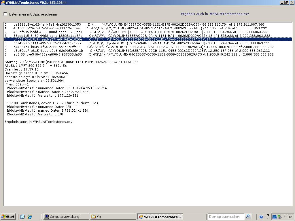

Re: HDD ersetzen ? Und wenn ja: Wie geht das ohne Datenverlu
das sieht doch gut aus ... Plate abziehen (bzw. WHS ohne USB-Platet neu booten) und das Tool noch einmal starten ...
dann sind es wieder 9 Einträge aber bei einem fehlt hinten die Größenangabe
PS gerne kannst du wieder einen Screenshot schicken
Welche Zahl steht denn bei dir im Fenster direkt nach dem Strat ?
AlloSize $MFT 373.538.816 = 364.784
Die Zahl hintre dem = sind die Anzahl der zu bearbeitenden Einträge im $MFT ... nach 15 Minuten warst du bei ca. 40.000 ...

890.322.944 = 869.456
also 40.000 mal 21,5 entspricht dann über 5 Stunden?

Yippieeh,
Dein Tool ist durchgelaufen.
Hier der Screenshot:
Bei der ersten Durchsicht der csv-Datei erscheint mir aber sinnvoll, doch alle Dateien aus dem \de Verzeichnis hinüber zu kopieren (>56.000 Zeilen, folglich scheinen ebenso viele Dateien betroffen zu sein).
Die HDD ist sehr voll und offenbar auch mit sehr empfindlichen Dateien.
Aber danke für den Tipp (hätte ja auch zu einer echten Erleichterung werden können).
Werde jetzt also versuchen,
1) die Platte wieder ranzuhängen
2) Ihr in der Datenträgerverwaltung einen Laufwerksbuchstaben zuzuordnen unn
3) die Dateien aus dem \de-Verzeichnis in die entsprechenden Verzeichnisse unter "Freigegebene Ordner" zu kopieren.
Ich würde es NICHT so machen
ich würde erst einmal die Platte aus dem Storagepool entfernen ... die neuen hinzufügen .. abwarten das der WHS die Änderungen bearbeitet hat ... und dann versuchen die Daten von der Platte zu retten
