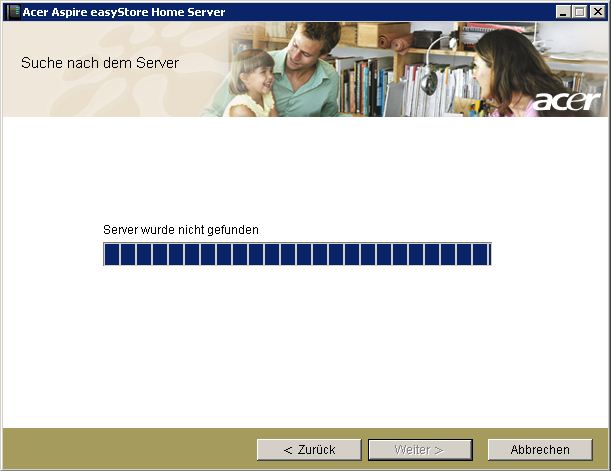

so,nun habe ich die Recovery CD-ROM eingelegt, laut Angaben der CD-ROM die acer Software deinstalliert und hinten den Knopf mit einer aufgebogenen Büroklammer gedrückt, aber das System schreibt mir immer an, dass es keinen Server gefunden hat:
D.h. ich komme nicht einmal dort hin, wo man Option 1 auswählen kann.
Wie kann ich da noch weiter kommen?

Michael-Markus hat geschrieben:so,nun habe ich die Recovery CD-ROM eingelegt, laut Angaben der CD-ROM die acer Software deinstalliert und hinten den Knopf mit einer aufgebogenen Büroklammer gedrückt,
und das i blinkt ROT ?
Da gibt es jetzt mehrere Hauptgründe ...
  • häufig fehlt beim H340 das interne Recovery-Image ... genau sieht man das aber nur wenn man eiene Monitor angeschlossen hat ... was zeigen denn die beiden LED's hinten oberhalb des LAN-Kabels an ?
  • hast du einen funktionierenden DHCP-Server
  • manchmal ist auch die LAN-Karte im WHS defekt
  • oft stört auch eien Firewall oder ein Virenscanner auf dem Client
schau dir auch mal diesen bisher ungelösten Fall an .. da gibt es auch ein paar weitere Tipps: viewtopic.php?f=28&t=18711#p138485
