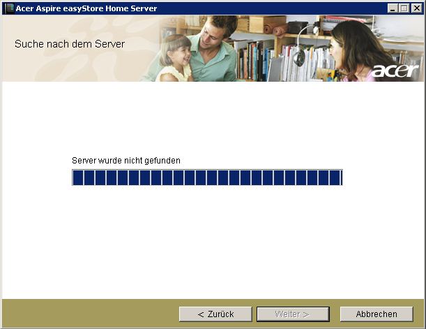

so,nun habe ich die Recovery CD-ROM eingelegt, laut Angaben der CD-ROM die acer Software deinstalliert und hinten den Knopf mit einer aufgebogenen Büroklammer gedrückt, aber das System schreibt mir immer an, dass es keinen Server gefunden hat:
D.h. ich komme nicht einmal dort hin, wo man Option 1 auswählen kann.
Wie kann ich da noch weiter kommen?

Re: Verbindungsprobleme mit WHS
Willkommen im Club der 90% wo es nicht auf Anhieb funktioniert ...
so langsam bin ich es leid immer wieder die selben Fragen zu beantworten, aber das sollst du jetzt nicht ausbaden müssen .. aber die Suchfunktion hier im Forum hilft auch weiter
Michael-Markus hat geschrieben:so,nun habe ich die Recovery CD-ROM eingelegt, laut Angaben der CD-ROM die acer Software deinstalliert und hinten den Knopf mit einer aufgebogenen Büroklammer gedrückt,
und das i blinkt ROT ?
Da gibt es jetzt mehrere Hauptgründe ...
  • häufig fehlt beim H340 das interne Recovery-Image ... genau sieht man das aber nur wenn man eiene Monitor angeschlossen hat ... was zeigen denn die beiden LED's hinten oberhalb des LAN-Kabels an ?
  • hast du einen funktionierenden DHCP-Server
  • manchmal ist auch die LAN-Karte im WHS defekt
  • oft stört auch eien Firewall oder ein Virenscanner auf dem Client
schau dir auch mal diesen bisher ungelösten Fall an .. da gibt es auch ein paar weitere Tipps: viewtopic.php?f=28&t=18711#p138485
