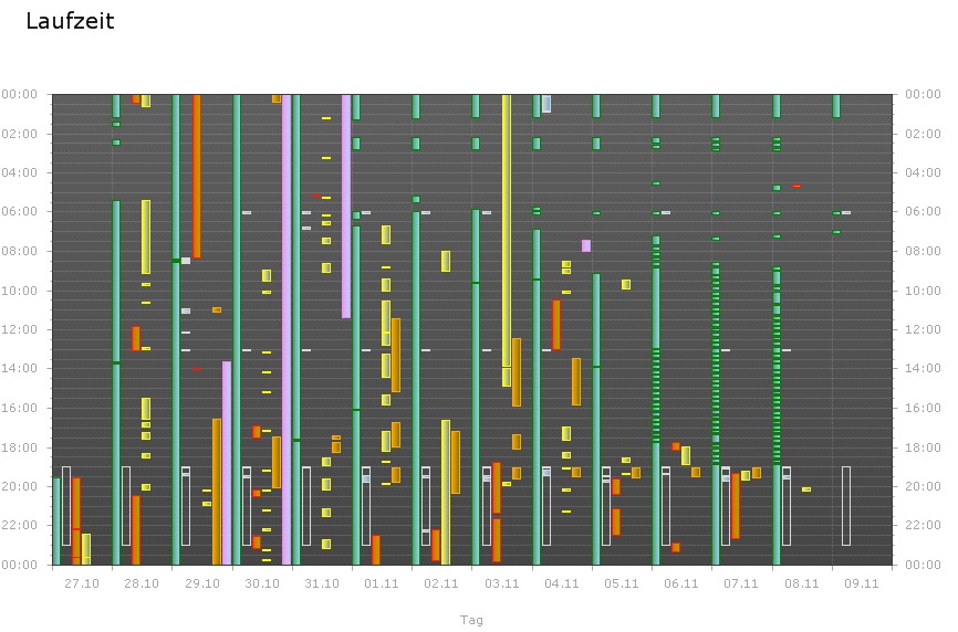

Re: Server wacht unnötig auf
Hallo zusammen, habt Ihr jetzt eigentlich eine Lösung für das Problem gefunden? Hier mal ein Screenshot von meinem Server. In der letzten Nacht habe ich mal das Netzkabel abgeklemmt, dort kann man sehen, dass der Server nicht aufwacht.

- Beiträge: 10033
@Lämpel: prüf mal deine Einstellungen der Netzwerkkarte.
Lämpel
- Beiträge: 41
- Registriert: 7. Okt 2008, 13:55
- Wohnort: Dortmund
Ich habe jetzt die aktuellen Netzwerktreiber von Realtek für Windows 8 R2 installiert und es klappt alles wie es soll. Bei dem vorher durch WHS2011 installierten Treiber hatte ich zwar "wake on pattern" disabelt aber nach der Installation der Aktuellen war das Häckchen plötzlich auf enabelt. Wahrscheinlich eine Inkompatibilität des Windows Treibers. Als ich anschließend den Haken weggemacht habe war alles in wunderbarer Ordnung.

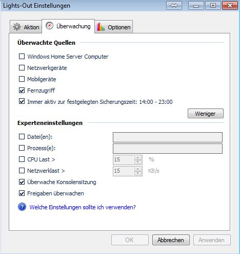

auch ich habe dieses Problem, dass mein Server nicht in den Standby geht.
Netzwerkarte schon überprüft und alles richtig eingestellt.
Mein System: ACER Aspire H340 mit WHS2011
Die Sicherungszeiten sind von 14.00 - 23.00 Uhr und er sollte von 23.00 - 06.00 Uhr in den Standbymodus gehen, was er ja schon mal gemacht hat.
Jetzt ist das Problem das er in den Standby geht, aber gleich wieder aufwacht, nach ca. 30min das gleiche Spiel wieder, d.h. von 23.00 - 06.00 versucht er alle 30min in den Standby zu gehen.
Hoffe mir kann jemand helfen
