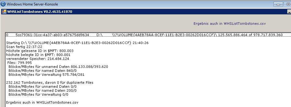

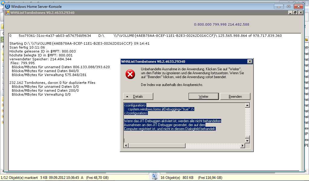

Hallo Nobby,
hier der Lauf mit der aktuellen Version.
Schönen Sonntag und nicht zu viel Fehlersuche ;-)
Ergebnis als Bildschirmkopie
WHSTombstone-Analyse 04 -- 20120909.png (51.72 KiB) 2875 mal betrachtet
WHSTombstone Fehlermeldung_v0_2_4633__01.txt
Fehlermeldung
(4.88 KiB) 118-mal heruntergeladen

Hallo Nobby,
habe es jetzt geschafft deine neue Version zu testen.
Sie lief ohne Fehlermeldungen durch :)
Das Ergebnis liegt als Bildschirmkopie bei.
Gibt es eigentlich zu deinem Tool auch eine kleine Beschreibung für das Ergebnis, damit man es auch selbst interpretieren kann? Ich kann mit dem Tool leider selber nichts anfangen :(
WHSTombstone-Analyse 05 -- 20120916.png (18.88 KiB) 2818 mal betrachtet
Re: Ständig aktive Festplatte wegen Demigrator
Schau dir mal die letzte Zeile an/oder rechts oben .. dort steht wo du das Ergebnis findest ... die csv-Datei ... der Rest sind nur statistik-Infos

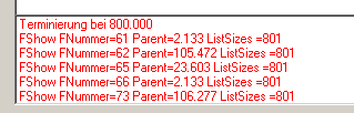

Sind bei dir nicht solche rote Fehler unten im Fenster ausgegeben worden ?
Besonders die erste ... Terminierung bei 800.000
ListTombstones - Errors.PNG (3.77 KiB) 2763 mal betrachtet
da brauchen wir wohl eine neue Version des Tools ... incl. der Verschleierung brauche ich dafür ein paar Tage

Es sind weit mehr als 800.000 Dateien und darum ist das Tool auch mehrfach abgestürzt ... bei mir kommt dann aber eine Fehlermeldung die du allerdings nie erwähnt hast
Das Tool hat z.Zt. aus Performancegründen 2 Limitierungen ... 800.000 und 2.000.000 ... diese unterschiedliche Werte kommen daher, dass das Tool aus 2 Anderen zusammengesetzt worden ist :oops:
Der höchste Index den ich im Log festgetsellt habe liegt aber bei ca. 3.945.000 :!:
Ich werde heute Abend ein neues Tool erzeugen das mit so vielen Dateien umgehen kann :roll:

Nobby1805 hat geschrieben: Es sind weit mehr als 800.000 Dateien und darum ist das Tool auch mehrfach abgestürzt ... bei mir kommt dann aber eine Fehlermeldung die du allerdings nie erwähnt hast
Die Fehlermeldungen die bei mir kamen hatte ich genannt bzw. sind in der Bildschirmkopien vom Beitrag "7. Sep 2012, 00:42" sichtbar.
Auch im Beitrag vom "9. Sep 2012, 11:33" ist eine Bildschirmkopie mit Fehlermeldungund zusätzlich auch die Fehlermeldung "System.IndexOutOfRangeException: Der Index war außerhalb des Arraybereichs.".

Nobby1805 hat geschrieben: Sind bei dir nicht solche rote Fehler unten im Fenster ausgegeben worden ?
Eine Meldung mit "Terminierung bei ..." hatte ich nicht bekommen, sonst hätte ich diese auch erwähnt.
Ich meine die Terminierungs-Fehlemeldung ... die "Index out of Range" waren davon Folgefehler und führen jetzt nicht mehr zum Absturz
