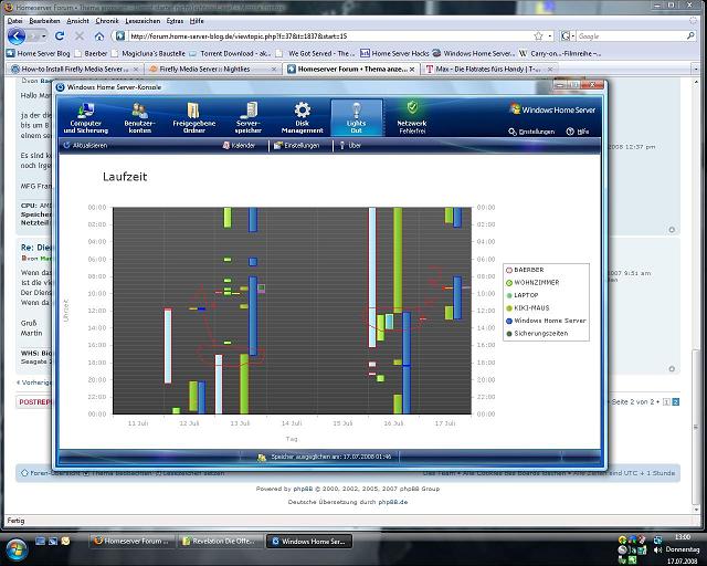

Habe mal ein auszug des laufzeitdiagramms angehängt. wenn mann punkt 1. sieht schaltet sich irgendwie der dienst um 17 Uhr ab!?!? Punkt 2 ist der zeitpunkt wo ich den dienst von hand einschalte. Um 17 Uhre liegt nichts an, der server war eingeschaltet. Ich habe mal die Logs gelöscht und hänge sie dann mal an wenn es wieder auftaucht.
PS: Server hängt an einer Fritz Box diese ist 24 uhr online.(bis auf die zwangstrennungen morgens so zwischen 4 und 6 uhr).
Und wie gesagt das problem habe ich erst seit PP1.
MFG Frank.
MFG Frank.
- Laufzeitdiagramm
- Laufzeit.jpg (67.63 KiB) 3103 mal betrachtet

Re: Dienst startet nicht(lightsout..exe)
Ok, dann brauche ich die Logs wenn es wieder auftritt.
