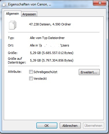

Nein, kann ich nicht bestätigen, wenn ich meine Ordner unter "User" alle zusammenzähle, erhalte ich folgendes Ergebnis:
Ist also gut das Doppelte dessen, was tatsächlich an Dateien vorhanden ist.

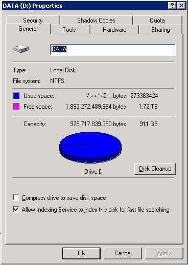

Bei der Gelegenheit ist mir noch aufgefallen, dass ich auf der Konsole eine etwas merkwürdige Größenanzeige erhalte:
Mal ganz dumm gefragt: Würden hier neue Platten helfen? Bevor ich hier unendlich Zeit mit zubringe, mach ich andere rein, es sind ja nicht viele Daten drauf, der Aufwand wäre also überschaubar...

Im Prinzip bestätigst du die Zahl doch ... 47.000 Dateien im User Bereich bedeuten bei voll eingeschalteter Duplizierung ebenfalls 47.000 Datein in den verstecketen \DE\-Bereichen auf beiden Platten im Storagepool .. d.h. auf D: liegen insgesamt 94.000 Dateien ... auf den User-Bereichen liegen "nur" die sogenannten Tombstones ... das sind Zeiger auf die echten Daten ... die falschen Größenangabne sind ein bekanntes Problem des DriveExtenders

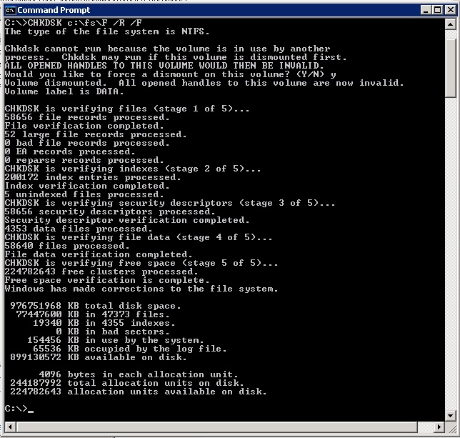

Ich lasse gerade den WHS gerade CHKDSK c:\fs\F /R /F durchführen, heute nacht lasse ich dann noch CHKDSK D: /R /F durchlaufen, aber das habe ich ja letzte Woche auch schon gemacht. Hat nur leider nicht lang gehalten...

Hier mal das Ergebnis des ersten CHKDSK:

und wieder das "Windows has made corrections ..." :( leider wieder ohne Angabe welche Corrections :(
kansst du das CHKDSK noch einmal laufen lassen ob man an den beiden Ergebnissen Unterscheide erkenne kann ... z.B. die "5 unindexed files processed"

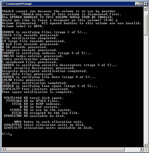

So, hier das Ergebnis des zweiten CHKDSK-Durchlaufs:

Tja, wie befürchtet ... er stellt jetzt kein Problem mehr fest es ist aber auch kein signifikanter Unterschied zu erkennen ...
So lange wir nicht wissen was dort falsch war sehe ich auch keien Chance zu erkken warum das passiert ist :(
