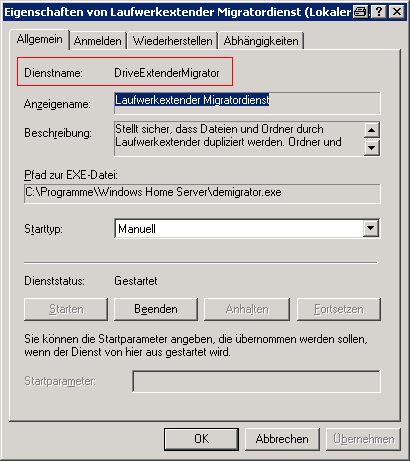

Es könnte noch andere Dienste geben welche den Ruhezustand verhindern.
Z.B. meine KEN4!-Service von AVM (Mail und Proxyserver)
Wie finde ich den Namen des Dienstes heraus der bei LO eingetragen werden soll ?
In der Übersicht Dienste Steht bei NAME "AVM KEN"
3 Prozesse gehören dazu kenrtsp.exe,kenntp.exe und kenmap.exe.
mfg
Michael
Re: WHS Task -> Ruhezustand/Stanby/Herunterfahren geht nicht
Verfasst: 21. Mär 2008, 13:46
von Martin
Siehe Screenshot:
