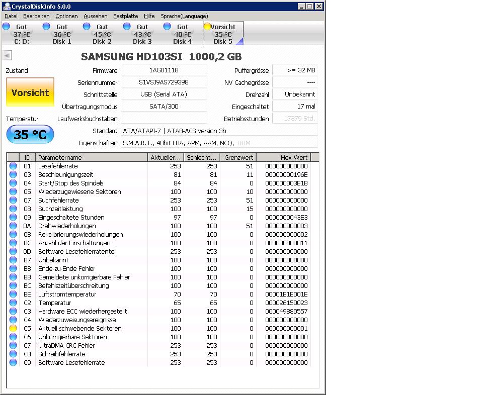

Hast du mal nach den SMART Werten des Systemplatte geschaut ?

Die Systemplatte schaut gut aus, aber eine USB-Platte hat schwebende Sektoren:

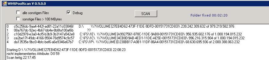

Aranui hat geschrieben:
gestern Abend ist das Programm zweimal hängen geblieben. Es ist allerdings ohne Fehlermeldungen (außer der im Log) gelaufen. Der dritte Versuch heute Nacht hat ein sehr langes Ergebnis geliefert. Ich habe den Anfang und das Ende angehängt.
Nooby1805 hat geantwortet:
sieht aber nicht so aus, als ob er fertig war ...weil:
Dazwischen sind die ganzen Verzeichnisse und Dateien, wobei ich nicht weiß, was die Spalten bedeuten und ob die Liste vollständig ist. Gibt es ein Log-File?
als letzte Zeile wird ein Hinweis auf den Logfile ausgegeben, dieser wird auf dem Verzeichnis angelegt wo das EXE steht und heißt WHSPoolScan.txt ... und in der aktuellen Version 0.11 steht auch was die Spalten bedeuten ...

Aranuis Antwort bezieht sich auf eine Analyse seines Poolzustandes mit meinem Tool WHSPoolScan ... es hat hier eine längere Konversation per PN gegeben
Der Logfile wird nur angelegt wenn das Programm fertig ist .. und ich vermute, dass aufgrund der Fehlermeldung bei der 2. Platte, da fehlen Mountpoint, Volumestring und die WMI-Daten, dieses Ende nicht erreicht worden ist
