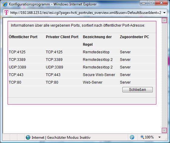

Hi!
Ich habe gerade noch mal einen Blick auf deine Screenshots geworfen, dabei ist mir was aufgefallen was ich vorher übersehen habe.
Bei den Portweiterleitungen hast du den Port 423 weitergeleitet, es sollte aber 443 sein.
lg Alex

Re: Keine Portweiterleitung mit Eumex 800V möglich
Verfasst: 17. Mär 2008, 13:19
von TermyD
Ehrlich?!?!?
Ich boote den Server gerade noch einmal neu, weil nach der Umstellung sich der interne Test nicht verändert hatte.
Port 443 eingestellt
MHS Router Konfiguration 4.jpg (49.26 KiB) 4171 mal betrachtet
Wenn das stimmt falle ich echt vom Glauben ab. Ich habe mittlerweile die Port so oft eingetippt, ich hätte schwören können das es nicht daran liegt.
Das wäre der Oberhammer

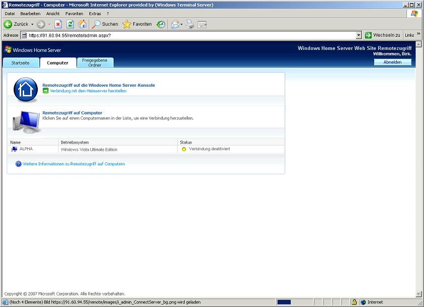

Verfasst: 17. Mär 2008, 13:35
von TermyD
Hammer - es klappt :lol: :lol:
Ich bin mir zwar sicher das ich diese Konfiguration schon einmal hatte - aber egal. Endlich klappt es, wunderbar :)
Zugriff von außen möglich
MHS Erfolg.jpg (56.76 KiB) 4155 mal betrachtet
Alex, Du bist mein Held :lol: :lol: . Ich hätte mir wahrscheinlich aus Ratlosigkeit einen neuen Router gekauft!!
Ich habe jetzt den Port 3389 TCP und UDP deaktiviert und die Firewall der Eumex wieder aktiviert. Willst Du es noch einmal probieren?
Viele Grüße, Dirk

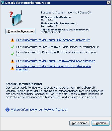

Verfasst: 17. Mär 2008, 13:49
von TermyD
pfaelzer hat geschrieben:Hallo Dirk,
ja, Alex ist schon gut ...
unter Einstellungen in Details der Remoteverbindung sind bis auf uPnP überall grüne Haken?
Gruß Werner
Hallo Werner,
nein, sind sie leider nicht. Das Testergebnis ist immer noch negativ, aber der reale Zugriff geht :mrgreen:
Test schlägt immer noch fehl
MSH Webzugrif Ergebnis.jpg (48.63 KiB) 4139 mal betrachtet
CU, Dirk
Verfasst: 17. Mär 2008, 15:20
von AliG
Hi!
Ich denke dass der Test deshalb fehlschlägt, weil (wie ich oben schon geschrieben habe) der WHS die öffentliche IP aufruft, und dann nachschaut ob seine Seite zurückkommt. Bei Dirk bringt aber ein Aufruf von intern immer die Routerkonfigseite, und deshalb meint der WHS es würde nicht funktionieren.
lg Alex
