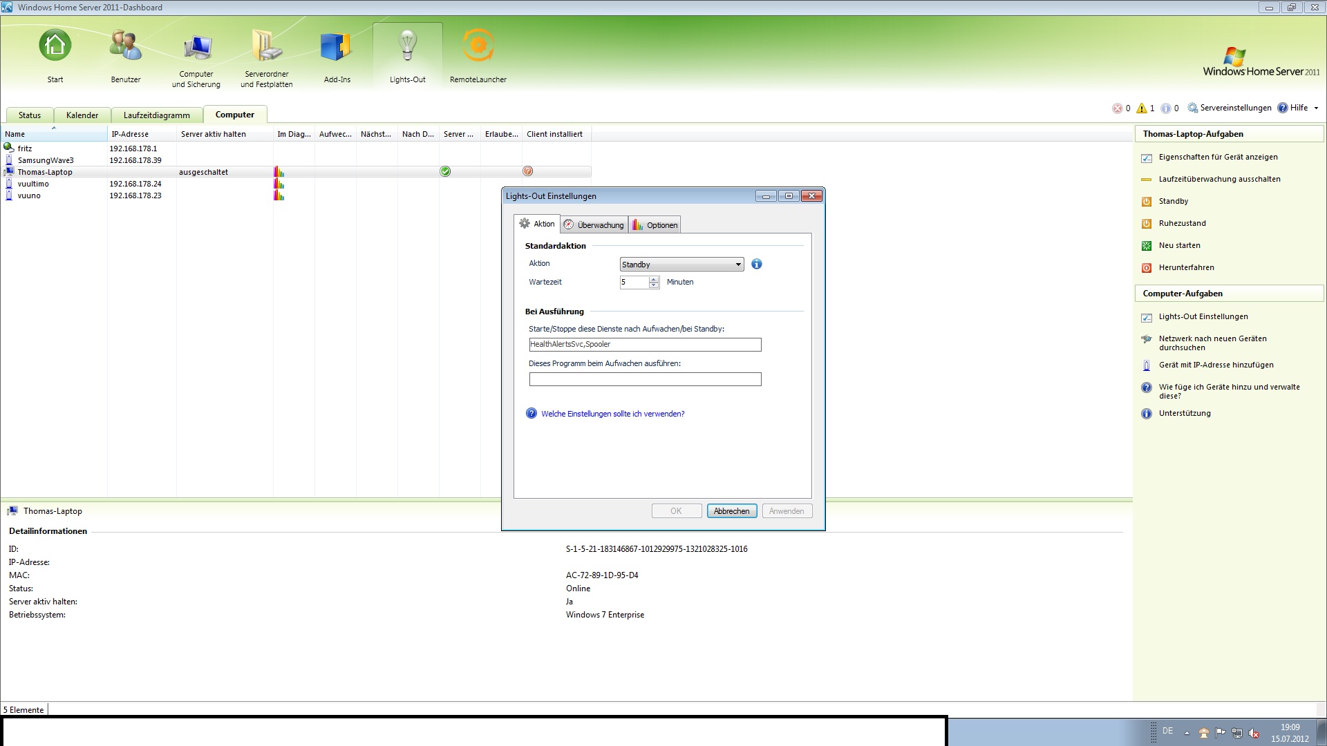

Re: Frischling in der whs2011 und Lights-Out welt
Verfasst: 15. Jul 2012, 19:35
von Coolzero
die Standartaktion ist das der Server in den Standbye geht.
Der Client lässt sich auf dem Laptop nicht installieren, ich bekomme keine Fehlermeldung, aber das Programm ist auch nicht auf dem Laptop vorhanden, ich habs aus dem Dashboard auf dem Server versucht, und auch über den Client auf meinem Laptop
Verfasst: 15. Jul 2012, 22:31
von Martin
Probier mal die Tipps hier: http://homeserversoftware.com/lo/whs201 ... nstall.htm
Zum anderen Problem: Was sagt das Statusfeld auf der Statusseite, welche Aktivitäten werden aufgelistet (die sind dunkelblau, fett)?

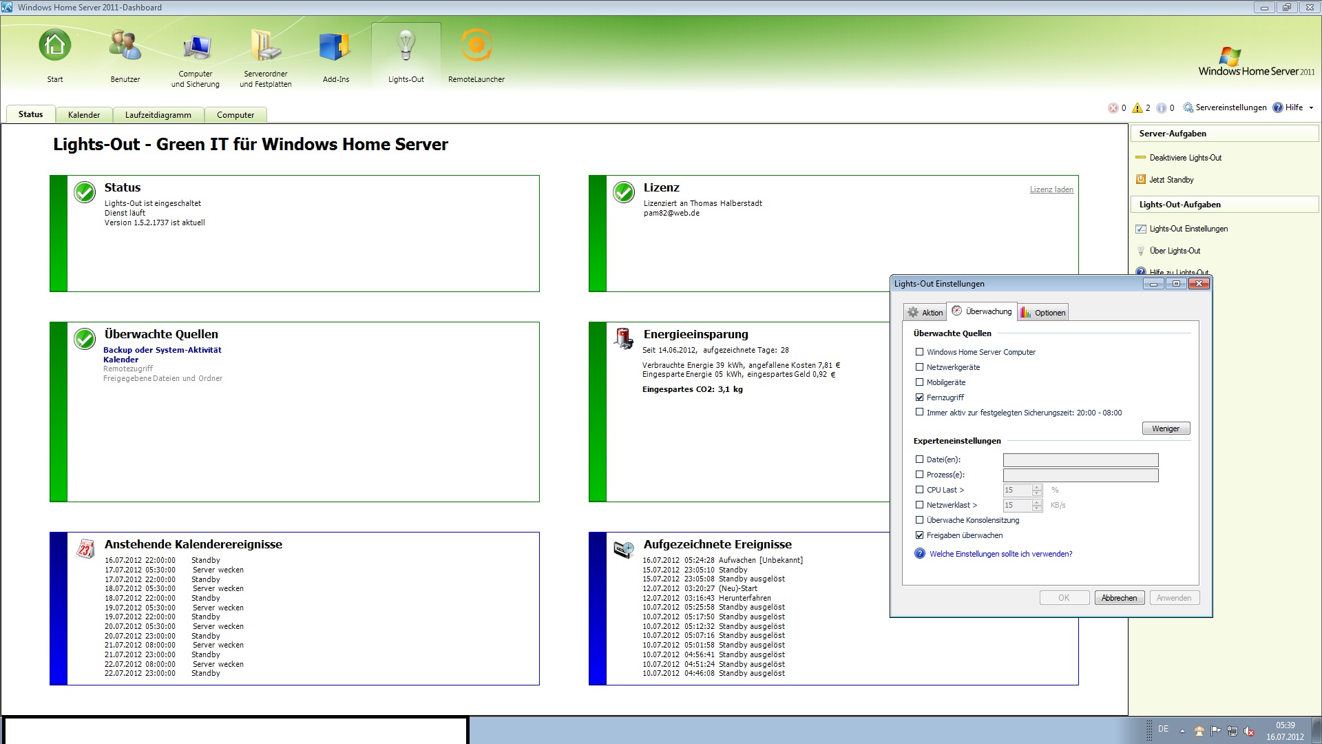

Verfasst: 16. Jul 2012, 05:45
von Coolzero
ich habs jetzt wie auf dem Bild zusehen eingestellt, jetzt geht der Server automatisch in den Standbye, problem ist nur, wie weck ich ihn jetzt wieder? Zum einen hab ich zum wecken versucht über meinen Laptop auf die Freigaben zuzugreifen, funktioniert leider nicht. (Obwohl die Freigaben ja überwacht werden)
Und das andere Problem ist das ich heute Nacht einen Film über meine VuUno aufnehmen wollte auf einer meiner Freigaben, nur leider ist der Server auch dabei nicht aufgewcht
Den Tip mit dem Client hatte ich auch schon versucht, leider ohne erfolg
