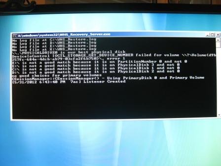

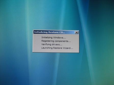

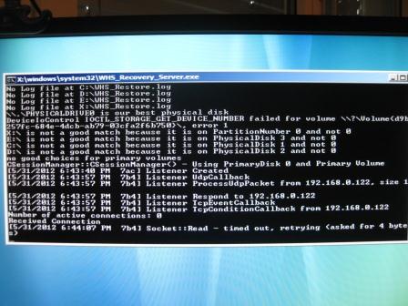

Du hast doch einen VGA-Adapter .. mach mal ein Foto was dort angezeigt wird
Re: H340 startet nicht mehr
Verfasst: 31. Mai 2012, 18:51
von akoitzsch

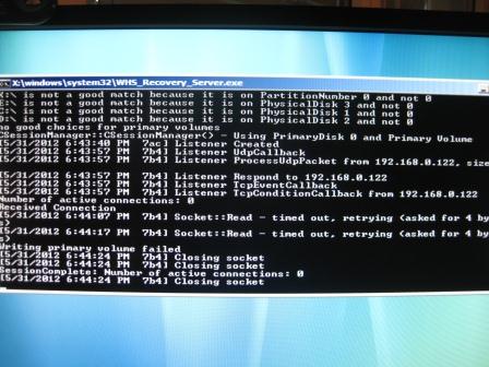

Nachfolgend die Screenshots vom H340
Ich hoffe das hilft.
Wie weiter?
Muss ich die Platte ggf. formatieren? Wenn ja wie? Irgendwo steht nicht mit WIN7.
Verfasst: 31. Mai 2012, 19:03
"Writing primary volume failed" ... leider ist es völlig unklar warum dieser Fehler manchmal kommt :(
Du kannst versuchen auf der Platte eine 20 GB (20480 MB) Partition anzulegen .. und richtig, das darfst du nicht mit W7 machen sondern mit XP oder Server 2003 weil dort der Startsektor der Partition anders ist
