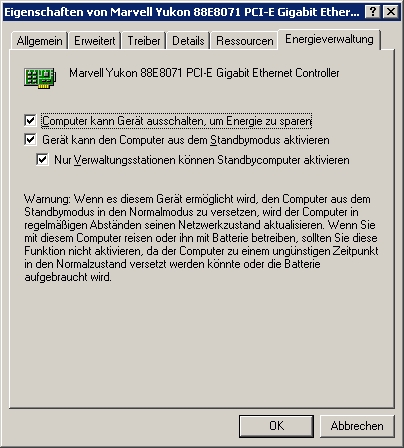

ja - es passiert auch bei anderen Auschaltzeitpunkten
Anbei mal die Einstellungen der Netzwerkkarte
mfg

Re: Server schaltet sich zum Auschaltzeitpunkt wieder ein

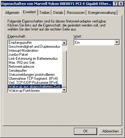

Du solltest mal prüfen, ob es eine neuere Version des Treiber gibt.
Testweise könntest du mal "Wake up aus ausgeschaltetem Zustand" deaktivieren.
Welches Board hast du denn im Server? Sind im Bios evtl. noch Einstellungen vorhanden?

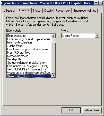

Beim H341 kommt man ohne separaten Adapter für VGA nicht ins Bios. Von daher müsste da alles passen.
Ich fasse deine Aussagen nochmal kurz zusammen:
- Der Rechner fährt nur wieder hoch, wenn das Netzwerkkabel angeschlossen ist.
- Bei deinem Test war nur der Router und der Homeserver angeschlossen.
- Bei der Netzwerkkarte ist Magic Pattern nicht aktiviert.
- Es ist der aktuelle Treiber installiert
Wenn das alles so korrekt ist, muss ich leider passen. Der Rechner dürfte hier nicht angehen.
