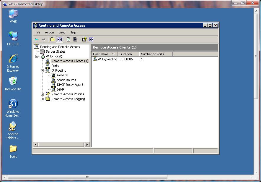

Verfasst: 23. Aug 2007, 22:25
von pleibling
funktioniert mit dem whs:
- Unbenannt.jpg (68.21 KiB) 5397 mal betrachtet
Re: VPN-Verbindung zum HS?
Verfasst: 24. Aug 2007, 13:28
von AliG
Hi!
Also das ist jetzt von außerhalb, oder?
Was für einen Router hast du denn, ich nehme mal an keine FritzBox
Verfasst: 25. Aug 2007, 00:59
von pleibling
dei einwahl erfolgte von einem terminal unserer firma. ich nutze eine fritzbox 7170, die einwahl ist auf nicht AUF eine frtizbox, sondern ÜBER eine fritzbox. es muß lediglich die firewall deaktiviert werden, routing und ras als vpn server eingerichtet werden und auf der fritzbox prokoll GRE und port 1723 forgewarded werden auf den whs.
