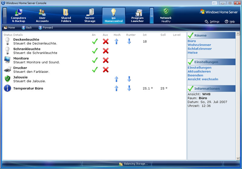

möchte gerne meine hausautomation in den homeserver einbauen

Sieht sehr gut aus . Auf Eines anklicken, vlcht noch

Re: möchte gerne meine hausautomation in den homeserver einbauen
Ja geil!!!!
Ach ja, wenn du noch was haben willst, brauchst es nur sagen ( vl. Buttons auf Deutsch? ) !
@derkili:
was meinst du mit "bis auf anklicken"?
@alig:
danke alex, ohne dein addin wäre die version aber sinnlos, das lob gebührt dir selber
. was jetzt noch cool wäre, wenn man das addin auch direkt im webinterface (also nicht nur in der adminconsole) aufrufen könnte. vielleicht sogar über einen eigenen registerreiter (wie z.b. computer oder shares, wenn da dann ipshomecontrol stehen könnte).
das wäre echt der hammer.
ich bin immer noch nicht ganz zufrieden mit dem layout und den features, aber ich habe auch gerade erstmal heute angefangen
. da werden noch eingige interessante änderungen kommen.

- AliG
- Beiträge: 3728
Er meinte, es heißt nicht "Bitte auf eins der Icons klicken" sonder "Bitte auf eines der Icons klicken"
Wie schon gesagt, einen Registerreiter kann man nicht machen, aber man kann natürlich nen Link machen wie mit dem Wiist Addin.

pleibling
- Beiträge: 389
- Registriert: 22. Jul 2007, 16:23
uups - werde ich morgen korrigieren
schade, das man da keine eigene erweiterung reinmachen kann, ein normaler link geht natürlich auch. in der seite wäre das natürlich nur viel schicker
pleibling
- Beiträge: 389
soderle, der fehler ist raus. das modul ist nun fertig.
werde die tage eine anleitung machen wie man das alles integriert und in einem setup packen.
@alig:
könntest du die dll so machen, das man die über das addinverzeichnis installieren kann? danke vieeeeeeeeelmals für deine hilfe
. ist richtig schick geworden, genau so hatte ich mir das vorgestellt.
Huch! Ich glaube ich habe in der einen Woche was verpasst ..
Also wenn ich das nun richtig sehe, so wird im Add-In einfach nur ein Webbrowsercontrol aufgerufen, welches sich dann zum php / mysql connected?
