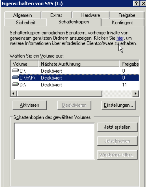

Re: Windows Home Server bricht Sicherung immer wieder ab
Die zuletzt geposteten Fehlermeldungen weisen aber definitiv auf den WHS ... poste bitte einen Screenshot der Schattenkopien Registerkarte ... die Fehlermeldung dürfte nicht kommen wenn wirklich alles deaktiviert ist
- screen.png (59.25 KiB) 4325 mal betrachtet
Klick mal durch alle drei Einträge ob überall das untere Fenster leer ist ... wie kann eine Fehlermeldung für eine deaktvierte Funktion kommen ???
Kann ich dir ehrlich gesagt nicht sagen.
Das untere Fenster ist immer leer.
