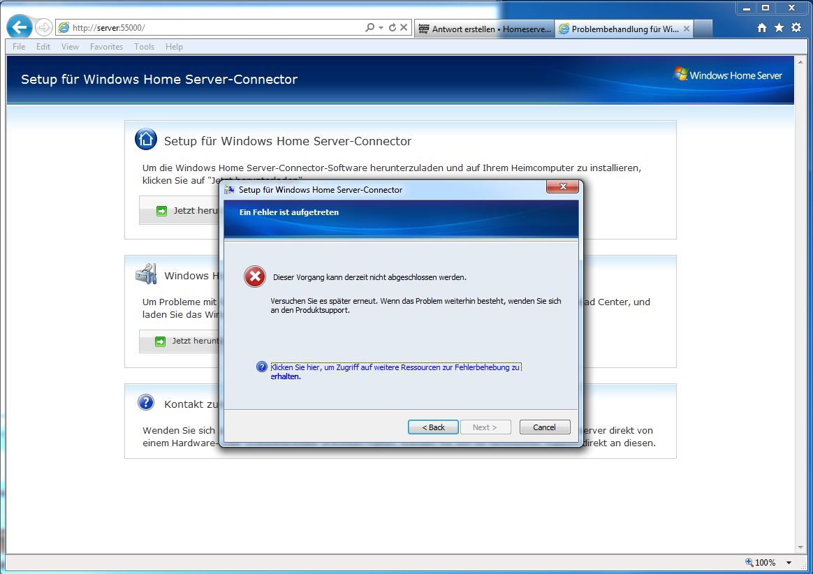

Zur Frage: Was genau funktioniert bei der Neuinstallation des Connectors nicht:
Der "Assistent" startet (nachdem ich ihn über http://server/55000 herunter geladen haben habe - und sagt er sucht nach dem WHS findet ihn wohl auch, aber nach Eingabe des Passwortes kommt die Meldung, dass er sich im Moment nicht verbinden kann. :-(

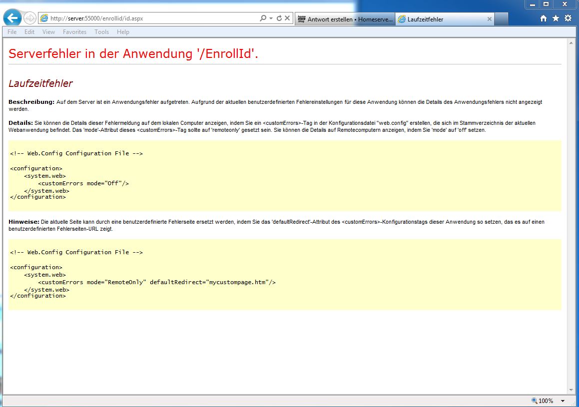

Und hier noch die Antwort auf die Frage, was passiert bei der Eingabe des Namens bzw. der IP Adresse im Browser:
Folgende Fehlermeldung:
Serverfehler in der Anwendung '/Home'.
Laufzeitfehler
Beschreibung: Auf dem Server ist ein Anwendungsfehler aufgetreten. Aufgrund der aktuellen benutzerdefinierten Fehlereinstellungen für diese Anwendung können die Details des Anwendungsfehlers nicht angezeigt werden.
Details: Sie können die Details dieser Fehlermeldung auf dem lokalen Computer anzeigen, indem Sie ein <customErrors>-Tag in der Konfigurationsdatei "web.config" erstellen, die sich im Stammverzeichnis der aktuellen Webanwendung befindet. Das 'mode'-Attribut dieses <customErrors>-Tag sollte auf 'remoteonly' gesetzt sein. Sie können die Details auf Remotecomputern anzeigen, indem Sie 'mode' auf 'off' setzen.

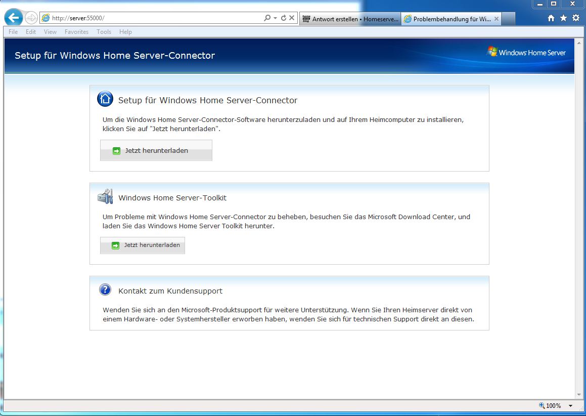

ruf bitte mal den IE auf dem Client auf und gibt dort //name_deines_servers:55000 ein, wenn das klappt (Setup für den Connector) dann als 2. Versuch //name_deines_servers:55000/enrollid/id.aspx da müsste dann ein Zertifikat angezeigt werden

Punkt1: funktioniert, allerdings funktioniert die Installation danach nicht. (siehe screenshots)
Punkt2: funktioniert leider nicht

dann musst du mal schauen, was bei dir unter Enrollid im IIS-Manager genau eingetragen ist ... am besten screenshots aller Registerkarten die bei Eigenschaften vorhanden sind
Das Zertifikat wird beim Versuch den Connector zu installieren "etwas später" auch benötigt, daher der Abbruch (einen Hinweis darauf findest du mit Sicherheit im Installations-Log)
