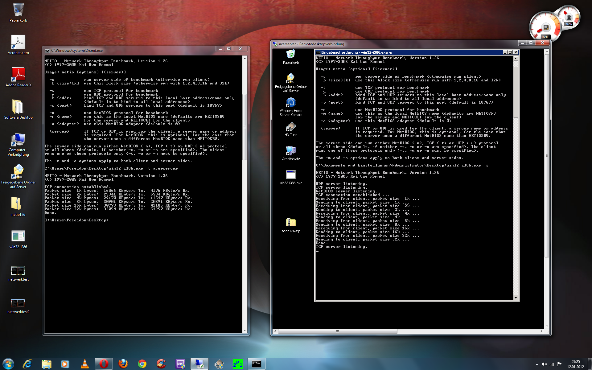

aus dem einen System -s ... das ist dann der NETIO-Srever
und auf dem anderen System dann -t <name des Systems auf dem der NETIO-Server läuft> ... für TCP-Tests oder -u <Name> ... für UDP-Tests

danke, jetzt komme ich der sache schon näher!
jetzt brauche ich nur noch den befehl das er das annimmt.
haher, ich kann ja nicht nur -s und enter da geht nichts.
was muß ich da genau schreiben das er das ausführt?
gibt es eine reihenfolge auch was ich als erster starte ob client oder server?
Danke für die bemühungen..

Wie du das Programm aufrufst war doch schon geklärt ... also z.B. "386.exe -s"
in der Reihenfolge wie ich es aufgeschrieben habe .. erst den Srever staren und dann den Client auf dem anderen System aufrufen

das heißt ich brauche dann genau nur das schreiben: "386.exe -s" + enter?
denn das aufrufen des 386.exe hat nur funktioniert als ich es ganz geschrieben habe, also win32-i386.exe
ohne dem win32- ging nichts.
habe win7 pro.64 drauf, sollte aber im dos modus keinen unterschied machen.
die anführungszeichen sind die auch so zum eingeben "...."

Re: kopieren sehr langsam.
Nein, wenn das exe win32-i386.exe heißt, dann musst das auch so eingeben und wenn du es auf hugo.exe umbenannt hast dann musst du hugo.exe eingeben
und die " werden nicht mit einegeben, die dienen nur zur Hervorhebung im Text
Ich schicke dir nachher mal einen Screenshot von meinen Systemen
C:\Dokumente und Einstellungen\Administrator\Desktop>netio -s
NETIO - Network Throughput Benchmark, Version 1.26
(C) 1997-2005 Kai Uwe Rommel
UDP server listening.
TCP server listening.
NetBIOS server listening.
TCP connection established ...
Receiving from client, packet size 1k ...
Sending to client, packet size 1k ...
Receiving from client, packet size 2k ...
Sending to client, packet size 2k ...
Receiving from client, packet size 4k ...
Sending to client, packet size 4k ...
Receiving from client, packet size 8k ...
Sending to client, packet size 8k ...
Receiving from client, packet size 16k ...
Sending to client, packet size 16k ...
Receiving from client, packet size 32k ...
Sending to client, packet size 32k ...
Done.
TCP server listening.Code: Alles auswählen
C:\Users\Norbert\Desktop>netio -t homeserver
TCP connection established.
Packet size 1k bytes: 52687 KByte/s Tx, 66150 KByte/s Rx.
Packet size 2k bytes: 84928 KByte/s Tx, 87194 KByte/s Rx.
Packet size 4k bytes: 107071 KByte/s Tx, 81676 KByte/s Rx.
Packet size 8k bytes: 110174 KByte/s Tx, 112207 KByte/s Rx.
Packet size 16k bytes: 110106 KByte/s Tx, 105147 KByte/s Rx.
Packet size 32k bytes: 108933 KByte/s Tx, 114185 KByte/s Rx.
Done.

das sind so etwa die werte die ich auch haben sollte wenn es richtig läuft?

genau .. und das Verhalten bei den unterschiedlichen Paket-Größen ist vom Prinzip OK

so habe es geschafft
leider sieht das ergebniss nicht gut aus.
- netzwerktest3.png (1.12 MiB) 3588 mal betrachtet
Das sieht so aus, als ob du in deinem IP-Stack irgendetwas installiert hast das pro Pakte eine Verzögerung hervorruft (Firewall ?) ... hast du 2 Clients die mit GBit angebunden sind ? Dann mach doch mal den Test zwischen diesen um das Problem zu lokalisieren ... oder poste mal einen Screenshot der Netztwerkadapters-Eigenschaften auf Client und WHS
PS welches Windows läuft auf deinem Client ... bei W7 64 Bit und Realtek NICs gibt es ein bekanntes Problem mit veralteten Treibern
