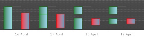

So, nachdem der client neu verbunden wurde klappt bisher alles bestens:
