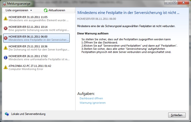

also der Server läuft definitiv 24/7. Vielleicht hatte ich mich nicht genau ausgdrückt, ich zähle auch das wiedererwecken aus irgend welchen Energiesparoptionenen dazu (z.B. HDD aus nach 30 min.; Monitor aus nach 20 min.; CPU-Taktfrequenz reduzieren; etc).
Ja, die HDD habe ich bereits formatiert, aber muss/kann ich noch irgendwo die fehlerhaften, bzw. alle Einträge unter Serversicherung herauslöschen. Ich bekomme ja auch unter anderem die Fehlermeldung, dass eine der Serversicherung zugeteilte HDD nicht verbunden ist. Habe aber die Serversicherung deaktiviert.
WHS - Fehler 04.jpg (112.63 KiB) 2218 mal betrachtet
Den Abschnitt "Serversicherung" habe ich gar nicht (Serversicherung ist ja auch deaktiviert).
Gruß Proxima
Re: HDD Initialisierung WHS 2011
Verfasst: 27. Nov 2011, 12:04
OK, aber dann verstehe ich immer noch nicht was das initialiseren sein soll ...
mach doch bitte mal einen Screenshot des Dashboard > Serverordner und Festplatten > Festplatten
Verfasst: 27. Nov 2011, 15:51
von larry
@Proxima
Irgendwie blicke ich da nicht mehr durch.
Ist die Serversicherung jetzt aktiv oder nicht?
Wenn diese wie beschrieben nicht aktiv ist, brauchst du auch keine Sicherungsplatte. In dem Fall würde ich die Meldungen einfach mal löschen (Rechtsklick löschen). Diese sind ja eh schon älter (2. und 6.11.) und sollten bei deaktivierter Serversicherung auch nicht wieder erzeugt werden.
Falls du doch die Serversicherung nutzen willst. Ist die Sicherungsplatte evtl. als Dynamischer Datenträger eingerichtet?
