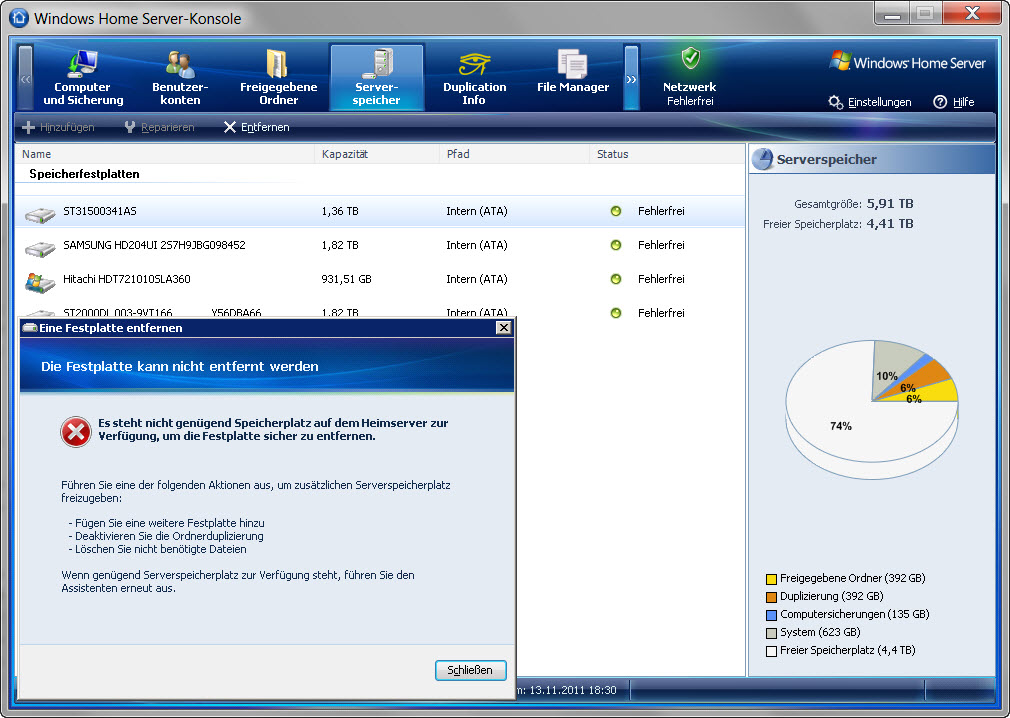

Festplatte kann nicht entfernt werden

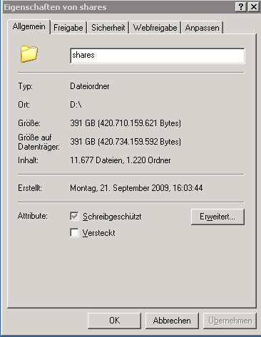

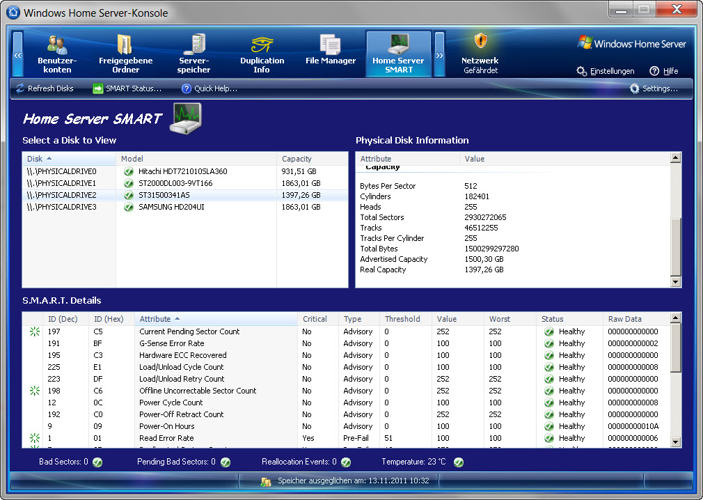

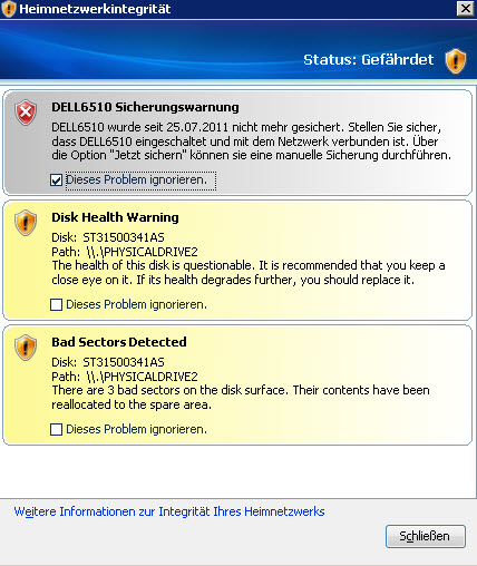

Ich habe lediglich widersprüchliche Meldungen von Homeserver Smart (Snapshots im Anhang). Vor dem physikalischen Entfernen beanstandete Homeserver Smart 3 Bad Sectors. Nach dem erneuten Einbau ist alles i.O. In der Statusmeldung ist er jedoch am "meckern".
Alle Daten sind im Backup. Würde es Sinn machen alle in Shares zu löschen?
Auf der 1,5 TB-Platte liegen aber über 60.000 Dateien im Drive-Extender Bereich :o welche dieser beiden Zahlen ist aus deiner Sicht richtig ? Kannst du auf alle deine Datein noch zugreifen ?- Dateianhänge

Vermutlich wurden durch das Umbauen der Platte die Bad Sectors "geheilt" ... der WHS hat die Meldungen aber noch als "nict quittiert" zwischnegespeichert ... mach mal eien Haken ...
Ich würde die Dateien nicht löschen sondern erst einmal klären warum der WHS das nicht selbst erkennt ... dazu müsste etwas in den DEutil...log stehen

In der Konsole hat er schon "gesagt" das ihm eine Platte fehlt. Aber viel mehr auch nichtNobby1805 hat geschrieben:Laut DEutil sind nur 3 Platten im System ... darum hast du vermutlich auch keine Fehlermeldungen bekommen als du die Platte entfernt hast ... und der DE weigert sich demzufolge auch die nicht exsitierende Platte zu entfernen
Inkonsistenzen zwischen der WHS-Plattenkonfiguration und der Meinung des DriveExtenders hatten wir vor kurzen schon 2 mal .. dafür gibt es auch ein Tooldu kriegst eine PN
OK ich habe das Tool rüber laufen lassen und eine Log Datei erhalten. Die sagt das aktuell vier Platten im System sind. Aber auch folgendes
WHS habe ich eben auch mal wieder rebootet und versucht die Festplatte zu entfernen - Fehlanzeige--> Diese GUID ist NICHT in der Volumeliste des DriveExtenders
--> Diese GUID ist NICHT in den MountPoints des DriveExtenders
Wie bekomme ich denn die Platte wieder in den DriveExtender?

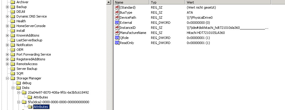

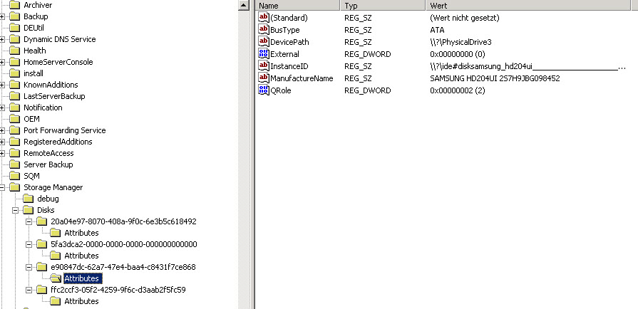

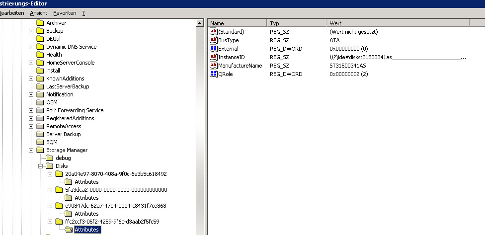

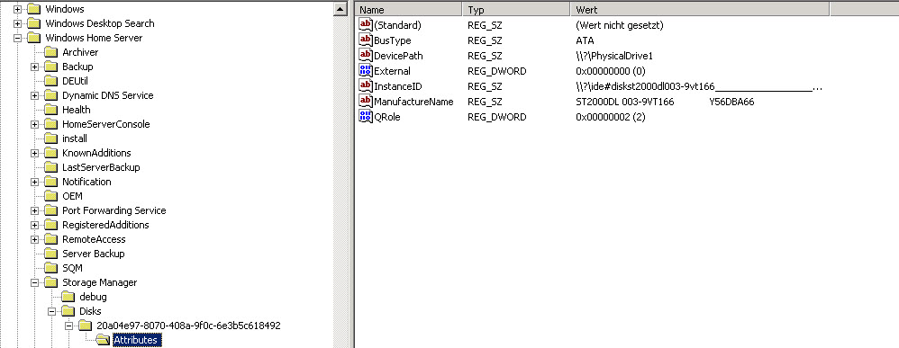

Was mir noch aufgefallen ist wenn ich die Regestry betrachte unter: HKEY_LOCAL_MACHINE\SOFTWARE\Microsoft\Windows Home Server\Storage Manager
Für die 4. Platte fehlt der Eintrag für den Device Path
- Device Path NICHT vorhanden für Problemplatte
- reg4.jpg (82.86 KiB) 2448 mal betrachtet
- Device Path vorhanden
- reg3.jpg (76.61 KiB) 2448 mal betrachtet
- reg2.jpg (69.48 KiB) 2448 mal betrachtet
- reg1.jpg (68 KiB) 2448 mal betrachtet

Nein nicht in der Datenträgerverwaltung sondern das geht nur durch eien Manipulation in der Registry ...
Bei der 2. Alternativen müssen die Einträge die dioe Paltte beschreiben entfernt werden ...
Bei der 1. Alternative müssen Werte in bestehenden Einträögen hinzugefügt werden ...
Ich tendiere zu 2 weil die Daten auf dieser Platte sowieso nicht mehr durch Tomstones im Pool vertreten sind ...
Den fehelden DevicePath siehst du ja auch im Output des Tools .. das macht ja auch nichts anders als die Registry-Einträge des WHS udn DE lesen, prüfen und formatiert darstellen ...
Ich habe übrigens gerade noch eine Stelle in der Registry gefunden .. di muss ich jetzt auch noch in das Tool einbauen

Wenn ich Dich jetzt richtig verstehe, empfiehlst Du mir in HKEY_LOCAL_MACHINE\SOFTWARE\Microsoft\Windows Home Server\Storage Manager die Problemplatte (Disk1 ffc2ccf3-05f2-4259-9f6c-d3aab2f5fc59) zu löschenNobby1805 hat geschrieben: Bei der 2. Alternativen müssen die Einträge die dioe Paltte beschreiben entfernt werden ...
Richtig?
