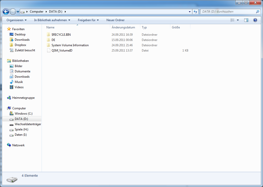

Re: Merkwürdiges Problem
Anbei der Screenshot
- wurzel.png (95.35 KiB) 2234 mal betrachtet
mir würde jetzt kein Grund einfallen warum es nach dem Formatieren mit der Platte laufen sollte ... FileSystem-Fehler hast du ja geprüft
Hast du bei der "anderen Platten" die du an dieser Position angeschlossen hast mal Last drauf gegeben ? Vielleicht hat ja der Controller ein Problem ... oder tausche doch mal die Position zweier Platten
