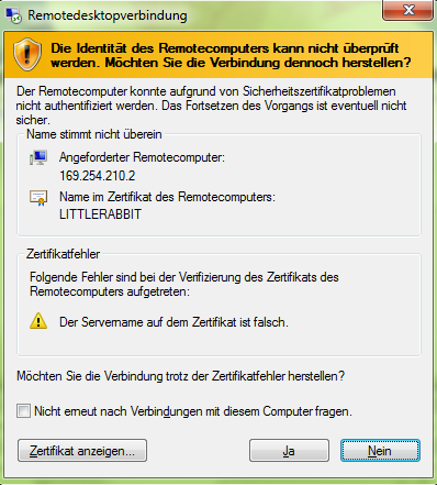

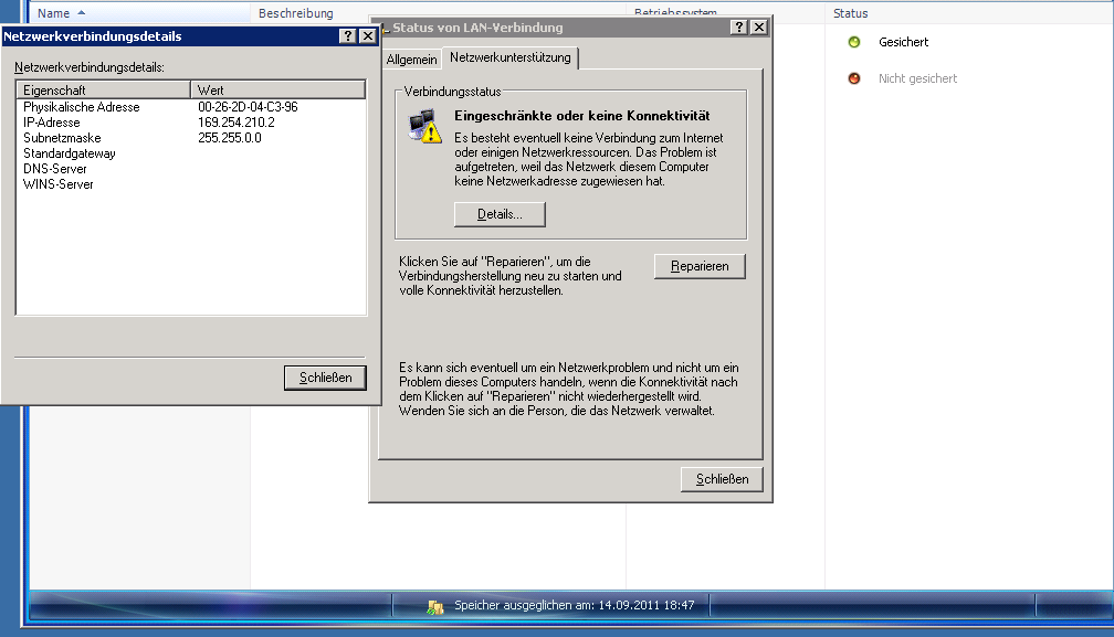

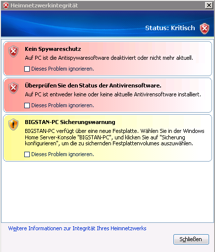

Diese drei Probleme sind mir durch die RDP aufgefallen...
- Zertifikat.png (50.19 KiB) 5011 mal betrachtet
- Netzwerkverbindung.png (51.06 KiB) 5011 mal betrachtet
- Kritisch.png (56.22 KiB) 5011 mal betrachtet

Re: WHS in Netzwerk nicht auffindbar...
wie rufst du denn RDP auf mit Namen oder mit IP ?
Wer spielt denn in deinem Netzsegment an dem Client und WHS hängen den DHCP-Server ?
und die roten und gelben Fehlermeldungen solltest du beachten (oder abhaken)
Ich rufe per Ip per namen kriege ich ihn nicht...

Hast du dort einen DHCP Server installiert ?Fujiman1 hat geschrieben:Eigentlich müsste mein Pc den DHCP spielen.
Was zwischen PC und WHS jetzt passiert ist APIPA ... dadurch erhältst du 2 Netzwerksegmente und wenn auf dem PC kein Routing dazwischen erlaubt ist hat der WHS keinen Internetzugang ... vermutlich beeinflusst das auch die fehlende Namensauflösung
nein, normalerweise ist der router für dhcp zuständig. (nur zur info, dhcp verteilt automatisch ipadressen.) oder hast du an deinem rechner (client) einen dhcp server am laufen?Fujiman1 hat geschrieben:Ich rufe per Ip per namen kriege ich ihn nicht...
Die Fehlermeldungen werde ich abhaken, das ist alles vorhanden/erledigt.
dein letzter screenshoot zeigt, dass der whs keine ipadresse von einem dhcp bezogen hat und sich selber eine apipa adresse gegeben hat.
mein vorschlag wäre: wenn dhcp in deinem netzwerk nicht funktioniert, spiel selber dhcp und weise jedem rechner eine unterschiedliche ip zu.

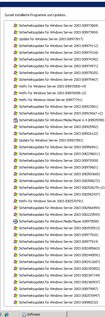

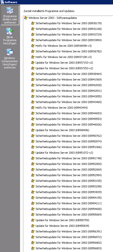

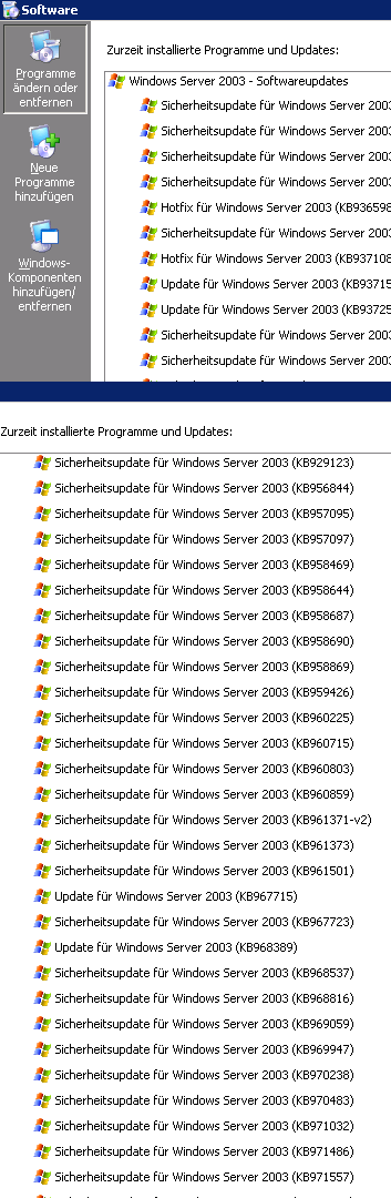

Crosskabel benötigst du nicht wenn ein Partner GBit hat und das ist beim H341 der Fall. Switch ist nicht notwendig ...
Wenn dein WHS keinen Zugriff zum Internet hat, welchen Patch-Stand hat denn dann dein System ? viewtopic.php?f=52&t=13314

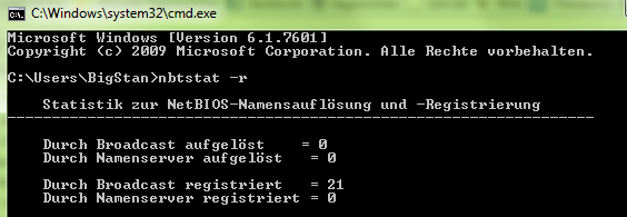

Gib beim Client in einer DOS-Box bitte mal nbtstat -r ein .. siehst du dort den WHS ?
Fujiman1
- Beiträge: 15
- Registriert: 12. Sep 2011, 21:33
Die Updates sind von heute. Der Server hat Zugriff das Internet des Clienten!
- server 3.png (35.52 KiB) 4991 mal betrachtet
- Server updates 2.png (40.88 KiB) 4991 mal betrachtet
- Server updates.png (40.64 KiB) 4991 mal betrachtet
- server.png (31.15 KiB) 4991 mal betrachtet
Die WHS-Update PP3 bzw. UR2 kann ich leider nicht entdecken

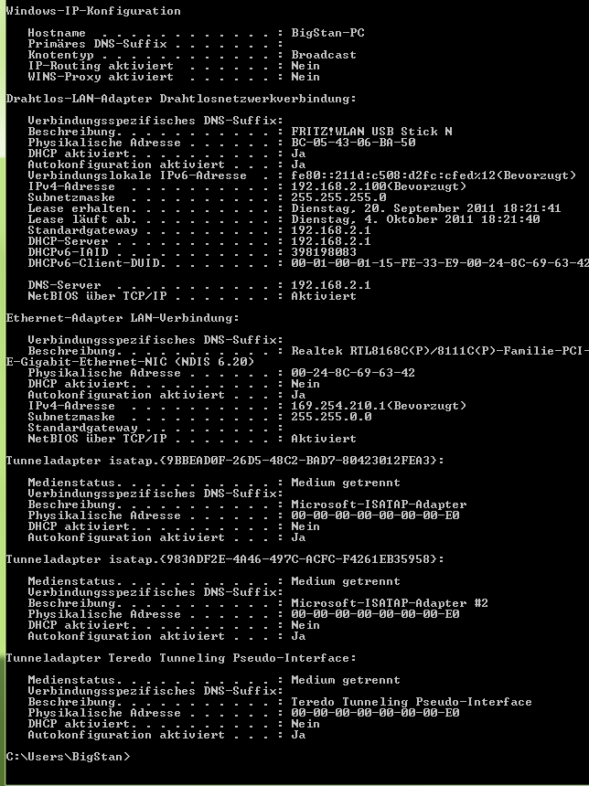

Die Namensauflösung klappt also nicht ..kannst du bitte ipconfig /all vom Client und vom WHS posten

So hier die Configs:
- Server ip config.png (11.74 KiB) 4984 mal betrachtet
- Pc config.png (45.58 KiB) 4984 mal betrachtet
komisch ...
und was zeigt nbtstat auf dem Server an ?

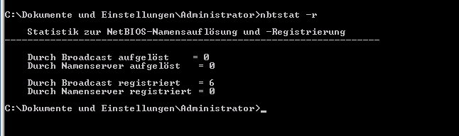

wie oben: -r
Fujiman1
- Beiträge: 15
Ist das nicht wieder das gleiche wie gestern?!
- server ntbstat.png (6.66 KiB) 4964 mal betrachtet
