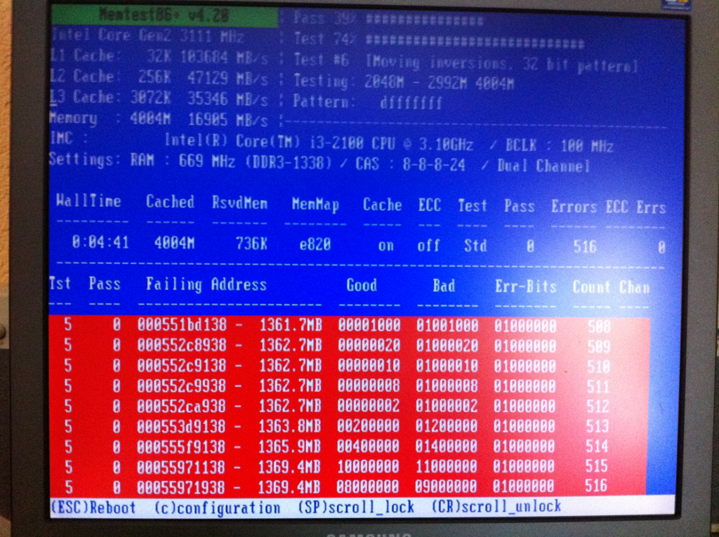

nach dem heute früh durchlaufenen Memtest, ist der Speicher wirklich nicht mit dem Board kompatibel.
Ich lade mal ein Bild, von den bis dato 516 Fehlern, hoch. :shock:
